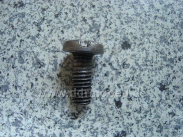

Jörg, ich denke nicht Linsen! Ich war gestern an meinem KR50, da fiel mir die Diskussion hier ein. Natürlich keine Kamera mit!
Bei mir sind drin "Halbrundflachkopf". Das ist ein zylindrischer Flachkopf, dessen Aussenkante stark gebrochen ist. Oben flach, nach aussen zu aber rund.
Ich kenne diese Schrauben aus DDR-Zeiten aus der E-Technik. Ob es die heute noch gibt...keine Ahnung.
Gast
Geschrieben am: 17.05.2011, 10:29
Also ich habe von diesen 3 Stück. Wenns die Originalen sind, was ich aber nicht 100% weiss. Sind es auf jedenfall keine Senkkopf und die Angabe im Teilekatalog wäre flasch.
Senkkopf macht auch keinen Sinn, weil die Alunäpfle extra schön plan unten sind um eine gleichmäßiges Andrücken durch den Schraubenkopf zu gewährleisten.
Storch
Geschrieben am: 17.05.2011, 11:08
Beiträge: 624
Mitgliedsnummer.: 2832
Mitglied seit: 09.11.2009
Das sind die richtigen Schrauben. Habe ich auch dran.

Die abgebildete Schraube entspricht der DIN 85A. M6 x 16. Ich bestelle jez mal welche. Muss 50 abnehmen. Wer Interesse hat, kann sich per PM melden.
