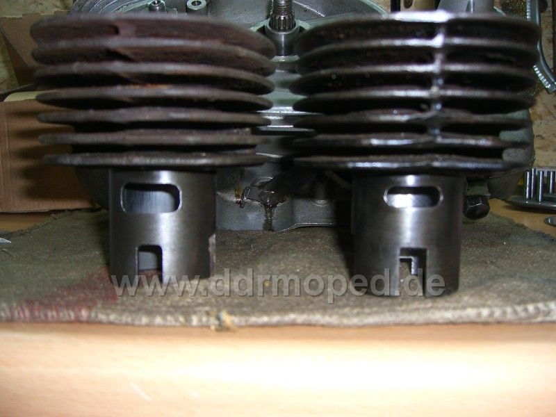

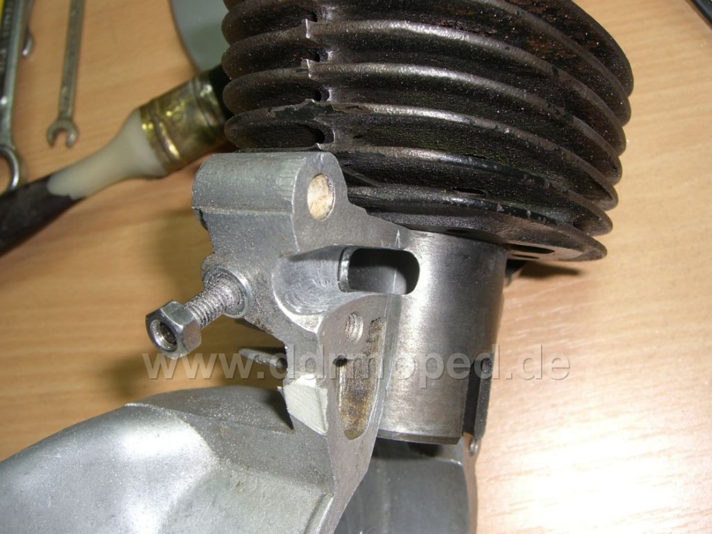

Hallo hier noch ein paar Bilder vom Motor und den Tuning Maßnahmen.
Auf dem Bild kann man den Ursprungszustand des Strömungskanales im Motorblock erkennen der nun an den bereits vorgearbeiteteten Zylinder (Zylindereinlassfenster) angepasst werden soll.

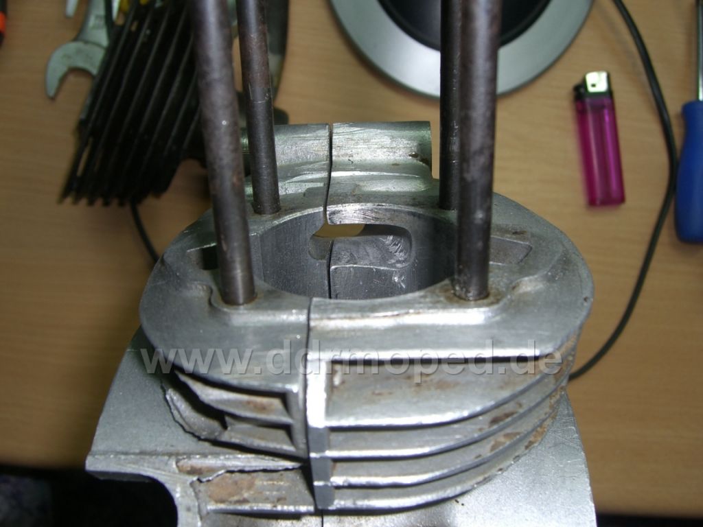

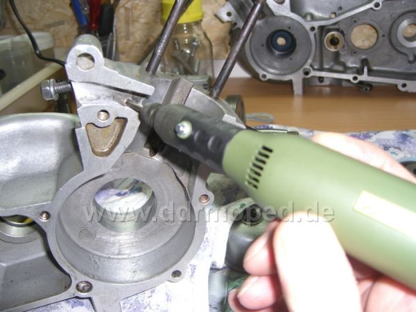

Hier das eigentliche grob Vorfräsen mit dem Dremel.
Wichtig dabei ist das Span für Span abgetragen wird und somit vermieden wird das sich beim Fräsen tiefe Riefen in dem weichen Material des Blockes bilden.

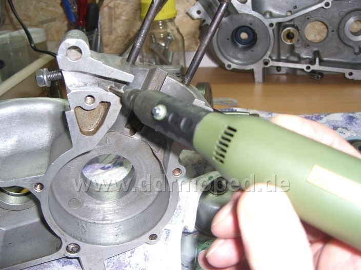

Hier der grob vorgearbeitetet linke Teil des Ansaugkanales im Motorblock.
Gut zu erkennen ist die Riefigkeit des Endergebnisses meiner Arbeit die es gilt später durch Pollieren auszugleichen!

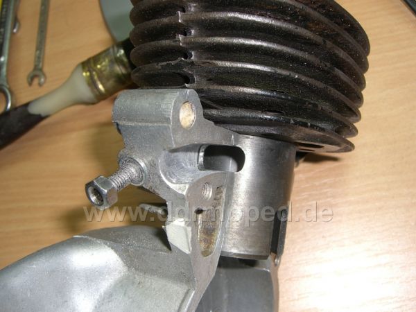

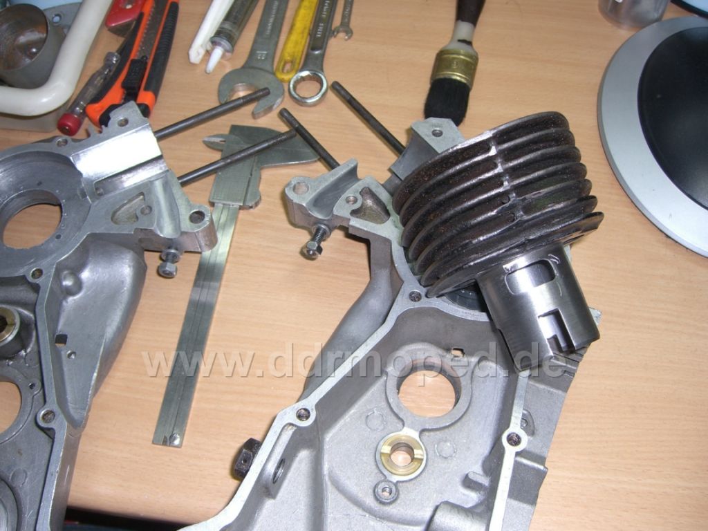

Hier auf diesem Foto sind beiden Gehäusehälften zusammen gesetzt um den Unterschied zwischen der rechten bereits bearbeiteten Motorhälfte und der linken noch unbearbeiteten Motorhälfte zu demonstrieren.
Es versteht sich von selbst das nach Vollendung der Anpassung der Kanal in sich Vollkommen sein sollte und die Gehäusehälften an den Dichtflächen und zum Einlassfenster hin Nahtlos aneinander passen sollten!

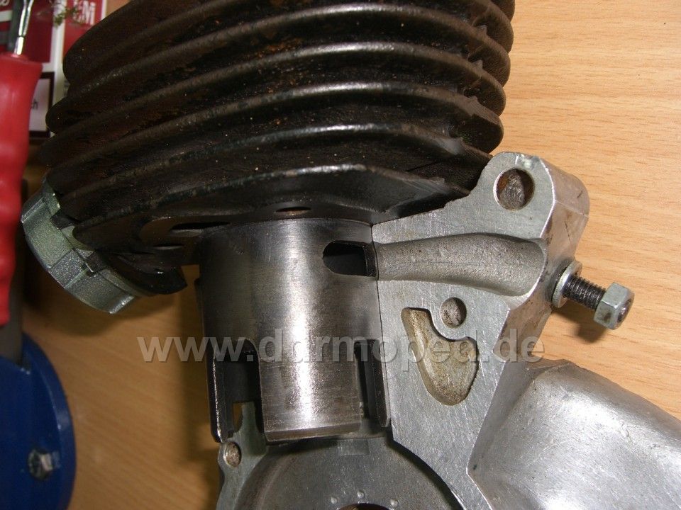

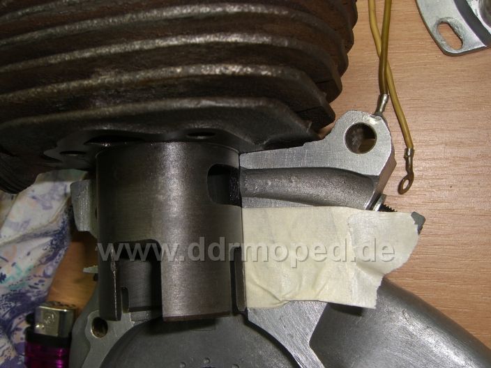

Mit diesem Foto kann man sich ein ungefähres Bild machen vieviel Material vom Zylinder und aus dem Motorblock entfernt wurden um auf das derzeitige Ergebnis zu kommen.

Die fertige Arbeit kann sich sehen lassen.
Nach der Montage des Kurbeltriebes müssen mit Winkelgrad Messcheibe die Stellung der Kolbenunterkante (mit der wird ja gesteuert)zu der Öffnung des Einlassfensters bei Zündzeitpunkt ermittelt werden.
Da ich nur nach unten hin Material aus dem Zylinder entfernt habe um das Einlassfenster in seiner gesamt Grösse zu erweitern dürfte sich an den Öffnungs bzw Schließzeiten der Kolbenunterkante nichts wesentliches geändert haben?
