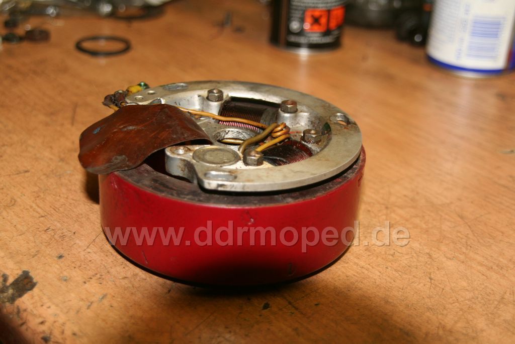

Nee, Ernie, Wolfgang meinte es anders: Lege Dein Polrad mit der offenen Seite nach oben auf den Tisch und versuche, die Grundplatte reinzustecken. Ohne Welle, ohne Alles! Das muss gehn!! Bissel schwer, mit bissel ruckeln, aber muss gehn! Bis Anschlag!
Die eine Ader vom Kondensator drückst Du etwas beiseite und schon passt die Nase vom Filz dorthin. wink.gif
Wolfgangs Methode mit dem Blechstreifen ist natürlich die hohe Schule thumbsup.gif Manchmal sitzt aber eine der Spulen nicht ganz lotrecht drin (es liegt an der Aufnahmebohrung in der Platte oder an einem ev. verbogenen angenieteten oberen Polschuhblech) und schleift nur an einer ganz kleinen Ecke. Da ist es mit Muttern lösen nicht getan.
Ich mach das dann "roh" (im eingebauten Zustand!): Kreide auf die Polschuhe aller Spulen, Polrad auf die Welle und einmal durchdrehn. Man sieht am jeweiligen Polschuh, wo es schleift. Meist ist das oben am Polschuh. Und dort bekommt der einen leichten "Klapps". wink.gif
Ich höre Wolfgang schon stöhnen laugh.gif , meine aber mit Klapps wirklich nur ganz leicht.Und das geht!
Eines gebe ich allerdings zu: die exakten 0,5mm Luftspalt erreicht man damit nicht. Für die Funktion aber ausreichend.

Wenn Du die Spulen auf der Grundplatte montiert hast, kannst Du doch bestimmt das Polrad draufschieben. (Ich meine: die Grundplatte noch nicht am Motor befestigt.) Weil das Polrades magnetisch ist, geht das natürlich schwer und auf einer Seite werden die Polschuhe immer am Polrad anliegen und schleifen. Dafür ist auf der gegenüberliegenden Seite etwa 1mm Luft.
Oder etwa nicht?
Hallo Ernie,
Du hast meine Frage noch nicht beantwortet!
Geschrieben am: 16.04.2011, 03:26
Viiiiieleicht, Wolfgang, hat man Ernies Grundplatte mal eine neue Spule verpasst und das auf dem Foto nicht beachtet. Das relativiert nämlich meinen "Klapps" wink.gif
Ernie56
Geschrieben am: 16.04.2011, 19:14
Beiträge: 510
Mitgliedsnummer.: 4337
Mitglied seit: 03.04.2011
Hallo Wolfgang und Norbert.
Erstmal danke für euere Bemühungen.
Wolfgang ich weiß was du meinst.
Wenn ich das Polrad mit der Offnung nach oben hinlege und versuche die Grundplatte komplett mit allem in das Polrad einzuführen dann wird es bedingt durch den starken Magnetismus nur mühseelig gelingen und die Platte wird zu einer Seite hin gezogen aber sie muss trotzdem bis zum Anschlag rein rutschen.
Das Ding war aber an dem Motor montiert und der Motor hat ja auch gelaufen damit.
Ich baue den Stator morgen wieder zusammen mal sehen ob es dann klapt wie ich schon bemerkte muss ich irgend etwas übersehen haben?

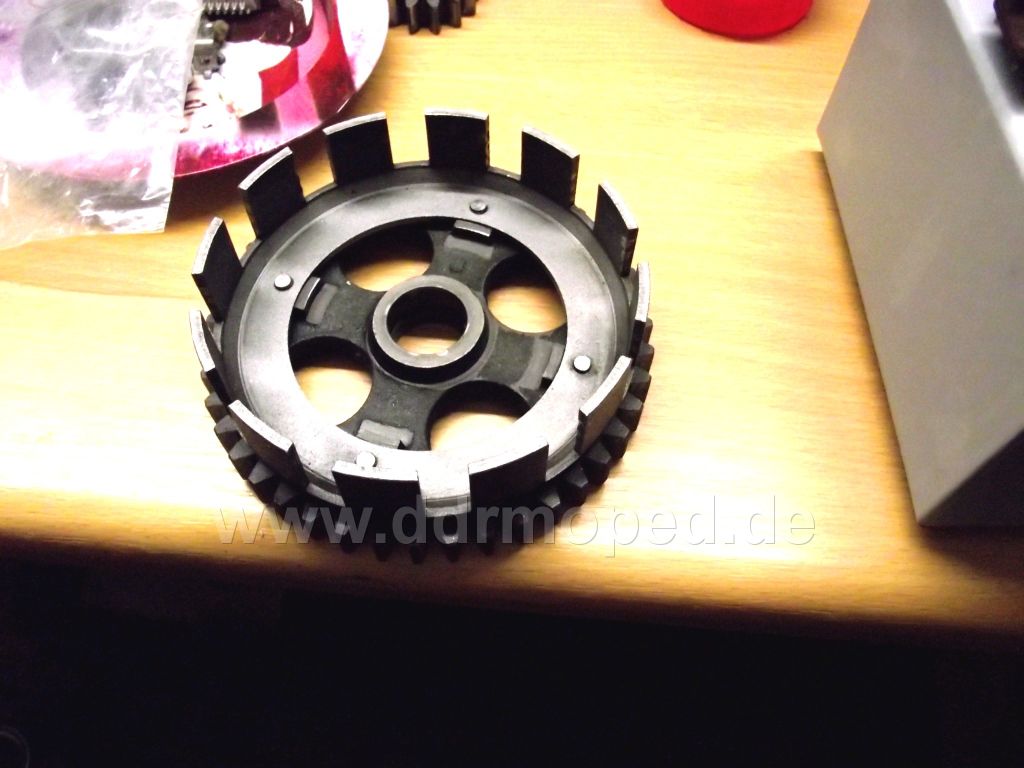

Nachdem ich mir Norberts Beitrag zum Thema eingelaufene Kupplung durchgelesen habe bin ich ein ganzes Teil schlauer als vorher.
Jetzt begreife ich die Ursache einer nicht gut trennenden Kupplung.
Auf dem Bild meines Kupplungskorbes kann man genau sehen an welcher Stelle in den Schlitzen die Nasen der Kupplungslamellen das Material maltretiert haben.
Diese Stellen markieren genau die Positionen an der später wenn das Kupplungspaket zusammen gebaut ist die Nasen der Lamellen gegen das Material des Korbes drücken.
Das so kein einwandfreies Axialspiel der lamellen während des Auskuppelns gewährleistet sein kann begreife ich.
Danke Norbert für den Beitrag.
Du musst Deine Grundplatte so ins Polrad kriegen! hmm.gif Die ist ohne Zündspule auf dem Bild, spielt aber keine Rolle. Muss gehn!!

Hallo .
Norbert danke für deinen Ratschlag.
Jetzt passt es nachdem ich die Wicklungen vertauscht habe.
Ich hatte aber trotzdem viel Mühe die Kabel auf der Grundplatte zu verlegen da auf einmal die Längen nicht mehr passten zu den beiden klemmen hin weiß der Schinder woran das liegt?

Übrigens das Polrad passt jetzt über die Grundplatte.
Ich hatte die Lichtspulen bei der Montage in ihrer Position vertauscht.
