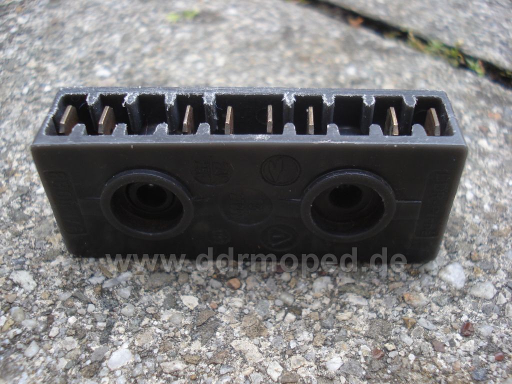

Dann haben wir die Bremslichtbirne mal direkt an das Kabel (59b graurot) gehalten, was von der Zündung hochkommt (Natürlich gegen Masse) Dabei ist der Motor genauso ausgegangen.
Dann ist uns aufgefallen, dass wir es an der Oberen seite des schwarzen Verbindungskästchen (Siehe Bild) getestet haben das Lämpchen noch vor diesem kästchen angeschlossen. Siehe da es ging. => Kästchen in Benzin gereinigt, eingebaut ging wunderbar.
