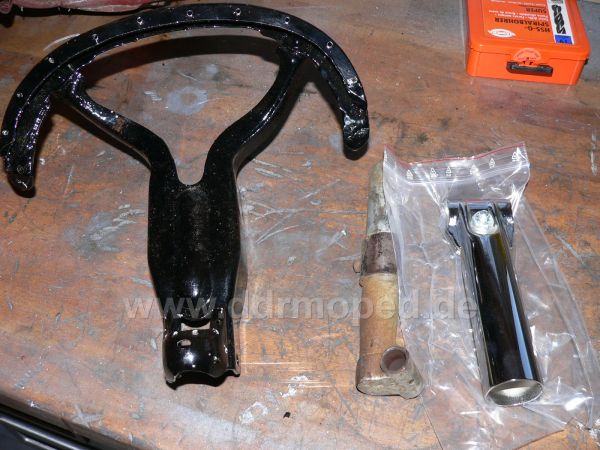

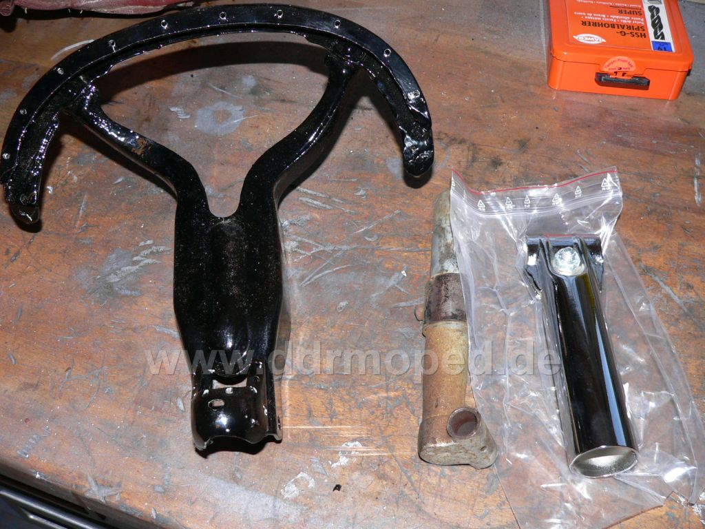

Aber die beiden Gummielemente für die Vordergabel sind doch Schrott wink.gif

Das ist leider richtig....
[URL=[URL=Gummidämpfer SR1]http://oldtimer-dienst-engisch.de/product_info.php?cPath=30_37_112&products_id=1119&sicoxId=5d427e9c26f08e52abc82c3daa528c92[/URL]]Dämpfer SR1[/URL]
Sind die hier passend... mich wundert es das auf beiden Seiten eine Schraube ist und bei meinen alten nur auf einer Seite???

Dein Link funktioniert nicht !
Ich nehme immer die hier !!
Das mit dem Gewinde und dem "Bolzen" erklärt sich alleine wenn Du es zusammenbaust !!

Hallo...
ja ich verstehe schon den Unterschied aber wann würden welche Dämpfer verbaut???

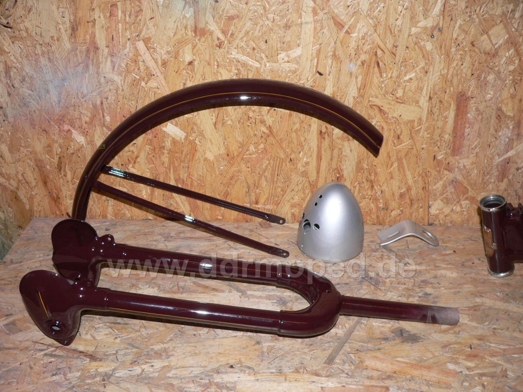

Heute ist die erste große Lieferung eingetroffen....

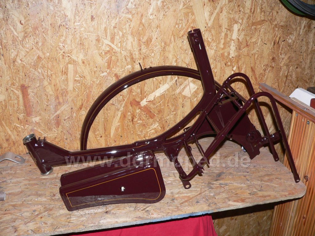

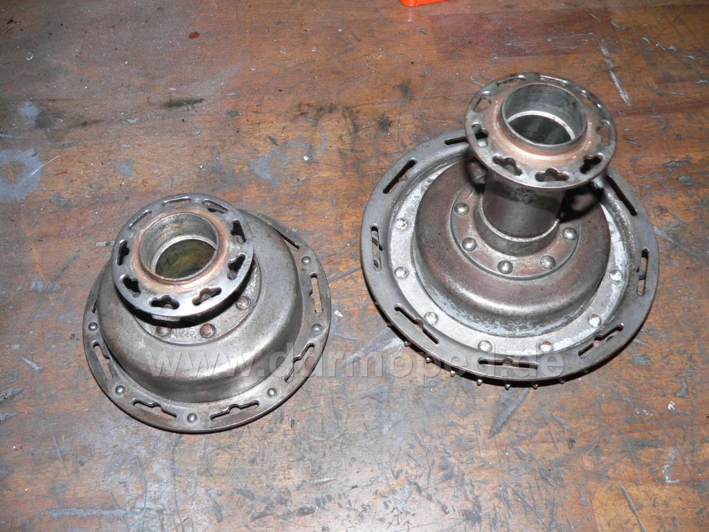

Heute habe ich denn mal die Felgen von den Speichen befreit und mich mit den Naben beschäftigt...
Gehen nach Ostern zum verzinken.... werden noch gestrahlt und dann kann es abgehen...

QUOTE (BlueKR50 @ 13.04.2011, 20:32)
ja ich verstehe schon den Unterschied aber wann wurden welche Dämpfer verbaut???
Es gab und gibt nur eine Sorte Gummielemente. Die Gewindeseite wird in den Schwinghebel geschraubt und der gegenüberliegende Stift steckt in der Bohrung des Gegenlagers.
Auf dem Foto sieht es so aus, als ob die Gewindeteile, die eigentlich an die Gummielemente anvulkanisiert gehören, noch in den Schwinghebeln stecken. wink.gif Die musst Du erst herausdrehen.
