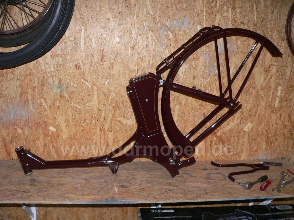

Habe heute mal wieder etwas geschraubt....
Mir ist aufgefallen das mein geteieltes Schutzblech hinten, unterschiedliche Anzahlt an Löcher hat..
Dort wo beide Schutzbleche verbunden werden...
hat das was an der Schwinge befestigt ist 3 Löcher
und das hintere Teil des Schutzbleches nur 2 Löcher...
Meine andere 56 hat 3 Löcher in beiden Blechen... kann mir jemand dazu was sagen.. thumbsup.gif
Danke
Geschrieben am: 01.05.2011, 16:55
QUOTE (BlueKR50 @ 21.04.2011, 16:42)
Wenn jemand Fehler findet beim Zusammenbau oder Verbesserungen hat...
Die Schraube an der oberen Schutzblechbefestigung ist zu lang ( die an der Gabel )
Mfg Andi
Edit: Sorry, hab grad gesehen, dass das der Norbert auch schonmal angemerkt hat.

QUOTE (BlueKR50 @ 01.05.2011, 17:43)
Dort wo beide Schutzbleche verbunden werden dat das was an der Schwinge fest ist 3 Löcher
und das hintere  nur 3 Löcher...
Meine andere 56 hat 3 Löcher...  kann mir jemand dazu was sagen..  thumbsup.gif
Gruß Dirk

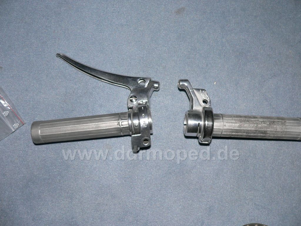

Heute bin ich mal angefangen die Griffe zu reinigen....
Kann mir jemand sagen ob ih die Schrauben von den Hebeln noch irgendwo bekomme???
Danke

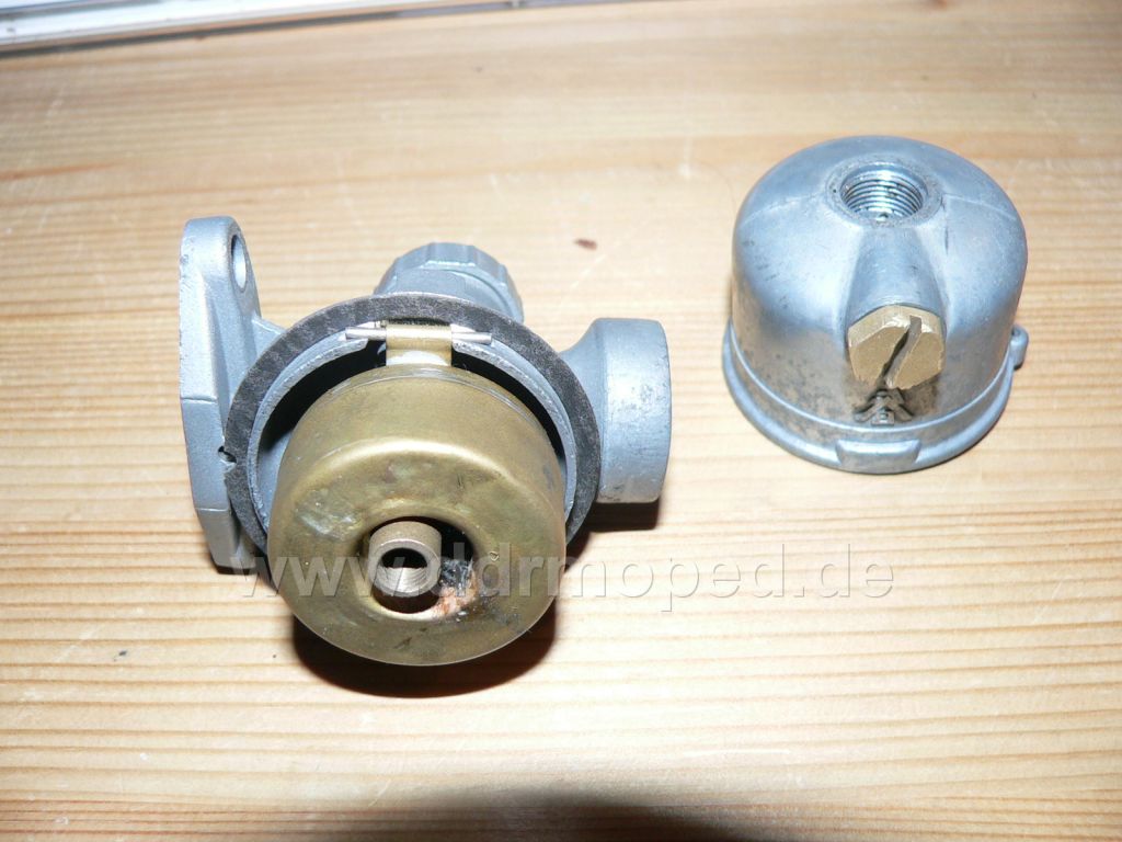

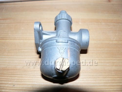

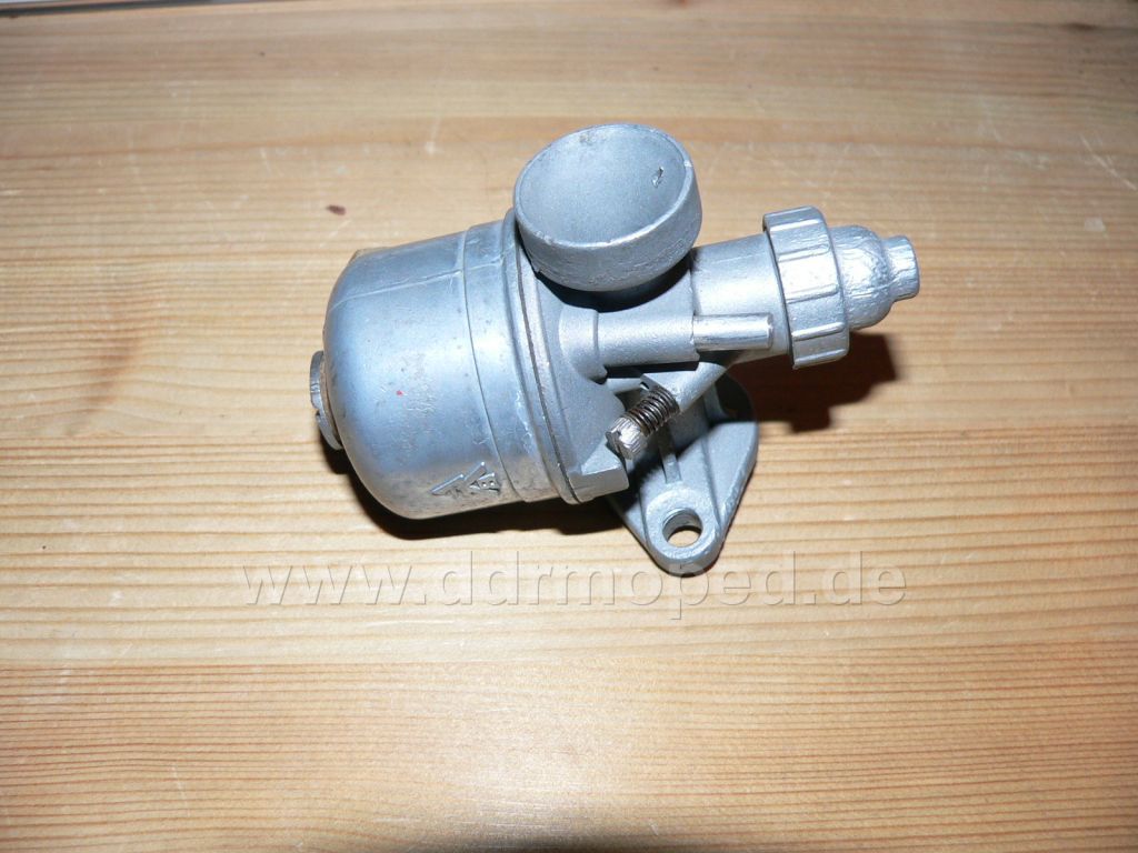

habe mich gerade mal mit einen 121-01 Vergaser beschäftig...
Habe ich auf SR2 Technik umgebaut...
BlueKR50
Geschrieben am: 05.05.2011, 19:55
Beiträge: 2705
Mitgliedsnummer.: 3601
Mitglied seit: 06.07.2010
Für mich war nur wichtig das von außen nichts zu sehen ist und die Anleitung hier im Forum ist ja super
Mir fehlte leider nur der M7 Gewindebohrer.... der kommt aber die Tage und dann kann
ich den Vergaser fertig machen und einstellen....
BlueKR50
Geschrieben am: 05.05.2011, 19:59
Beiträge: 2705
Die Halterung für den Schwimmer ist mit einer Schlüsselfeile recht schnell hinzubekommen...
Denn Tupfer habe ich mir auf der Drehbank selber gefertigt...
Somit sollte der Vergaser sicher seinen Dienst verrichten....
Geschrieben am: 05.05.2011, 21:07
QUOTE (BlueKR50 @ 02.05.2011, 21:09)
Matze, schaue er wegens der Schrauben für die Griffe bei www.velo-classic.de.
Die haben grade bei so Kleinkram unwahrscheinlich viel und orginal. thumbsup.gif

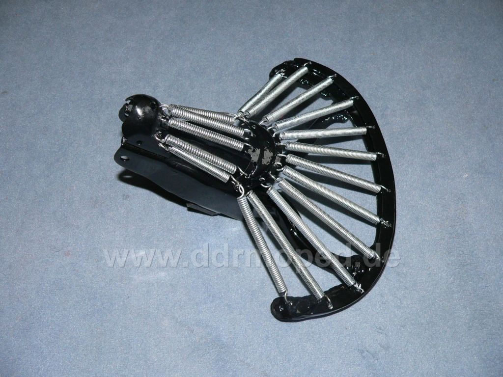

Heute bin ich mal bei dem Sattelgestell bei.....
Die Federn sind Original aber neu verzinkt...
Eine Neue Satteldecke war beim Essi dabei....
Denke die werde ich auch erstmal verbauen auch wenn Sie von der Farbe nicht richtig passt.
