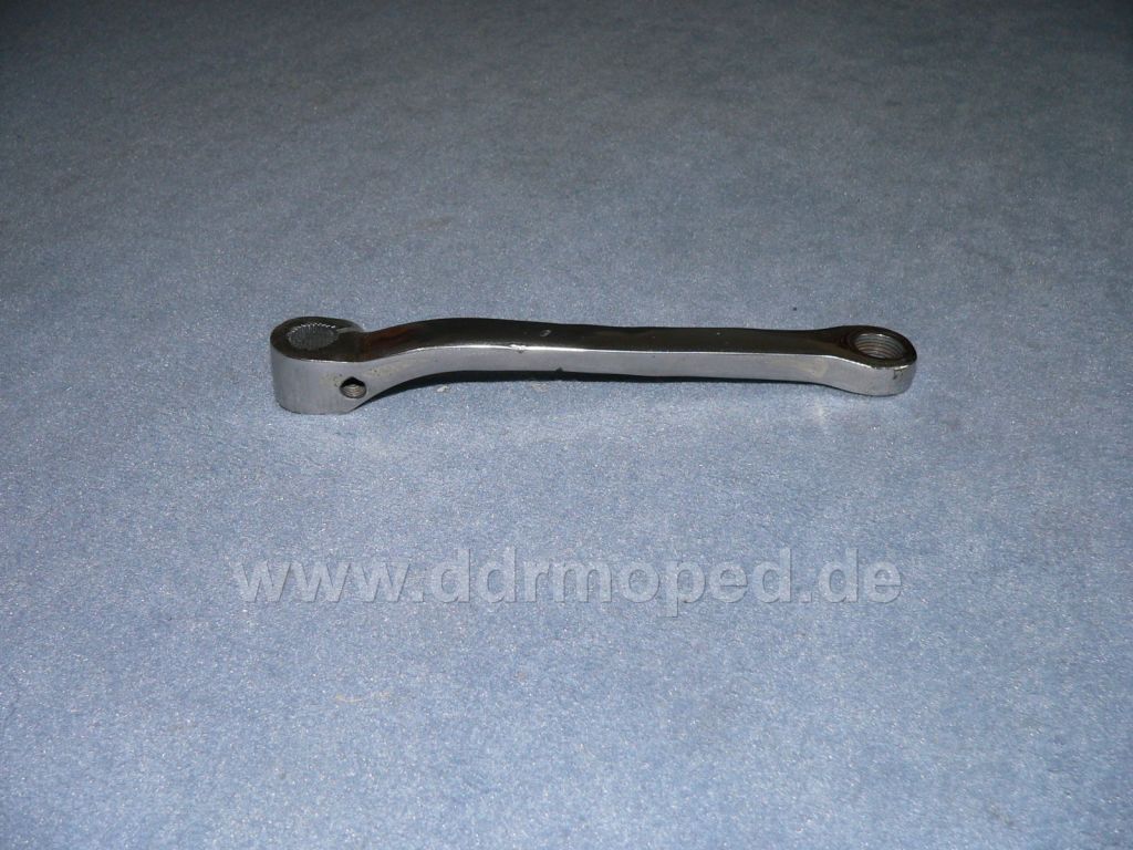

Und dann habe ich heute mal den Versuch gestartet einen langen Pedalarm zu fertigen...
Ich gebe zu es war ein Versuch... habe auch einen Defekten SR2 genutzt...
Ich bin nicht gerade der begnadigte Schweißer und mein Gerät lässt auch zu wünschen übrig...
Aber das Material lässt sich wirklich super schweißen und denke das wird kein Problem da zwei
ordentliche anzufertigen...
Brauche jetzt aber erstmal 2 Pedalarme...

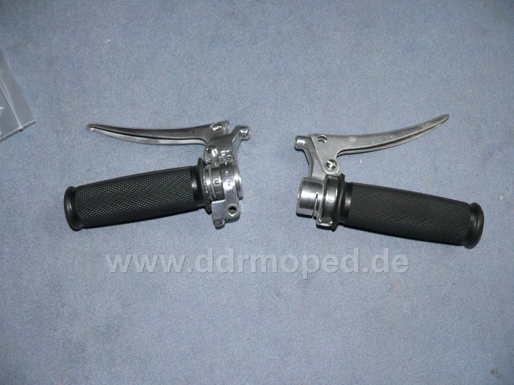

Habe gestern die Griffgummis bekommen...
Sind Nachbauteile...
Mir fehlt leider noch einer... Einen Neuen Originalen habe ich schon in schwarz..
Aber für die erste Zeit werden die gehen....
Hat jemand von euch Erfahrung mit dem zuschweißen der Griffe???
Das würde ich noch gerne gemacht haben bei zwei Griffen...

QUOTE (BlueKR50 @ 15.05.2011, 11:28)

QUOTE (Sachswolf @ 17.05.2011, 11:53)
Bei meinen beiden SR1 Griffen ist das endstück für die Spiegelbefestigung abgesägt worden...
Da ich aber keine Spiegel verbaut habe möchte ich die Griffe wieder verschliessen
Matze
Geschrieben am: 18.05.2011, 10:53
Ich würde mir Blech holen und zubraten - schön verlöten und dann sieht das prima aus.
VW 1200 L - Klick
SR2 - Klick KR51/1K -Klick
Geschrieben am: 18.05.2011, 11:10
Matze, ein Stückchen Alublech leicht hohl geklopft und angeschweisst und verschliffen und bissel poliert. Die Naht sieht man nicht, da der Griffgummi drüber ist.

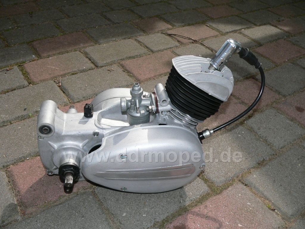

Habe die Wartezeit genutzt um erstmal den komplett neu aufzubau....
Da die eine Motorhälfe von dem Originalmotor gebrochen war habe ich jetzt eine andere Motorhälfte genommen...
Habe selbst die Nummern der Motorhälfte übertragen...
Hatte noch Glück das es die Hälfte war wo nicht die Nummer drauf steht thumbsup.gif
Nach langem suchen habe ich jetzt auch für den ersten Motor die Fahrradfunktion bekommen..
Habe den 121 Vergaser auf neuen Schwimmer und Nadelventil umgebaut....
Das Ergebnis ist super... Der Motor läuft perfekt in allen Drehzahlbereichen....
Jetzt warte ich nur noch auf die Galvanik und dann kann es voll losgehen...
