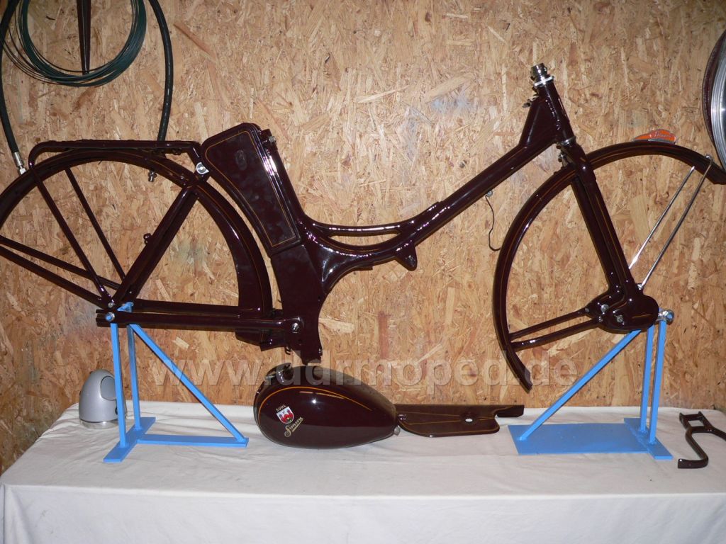

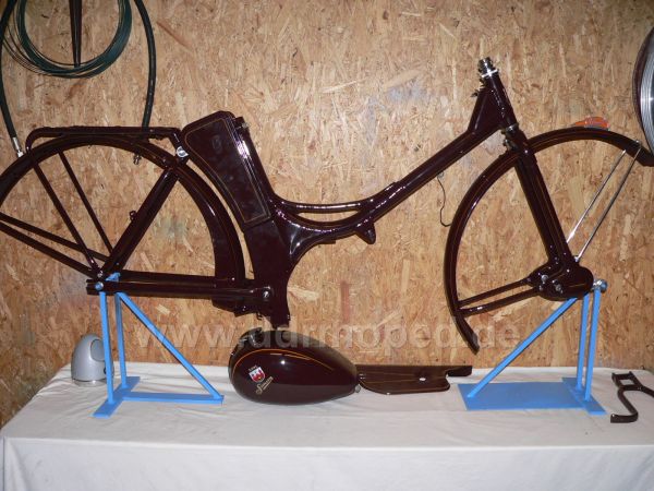

da das warten auf die Verchromten Teile ja kein ende nimmt....
Habe ich heute für den Einser mal eine Montagevorrichtung gebaut..
So kann ich dann jetzt schon andere Kleinigkeiten erledigen...
DEnke die Räder werden noch etwas dauer....

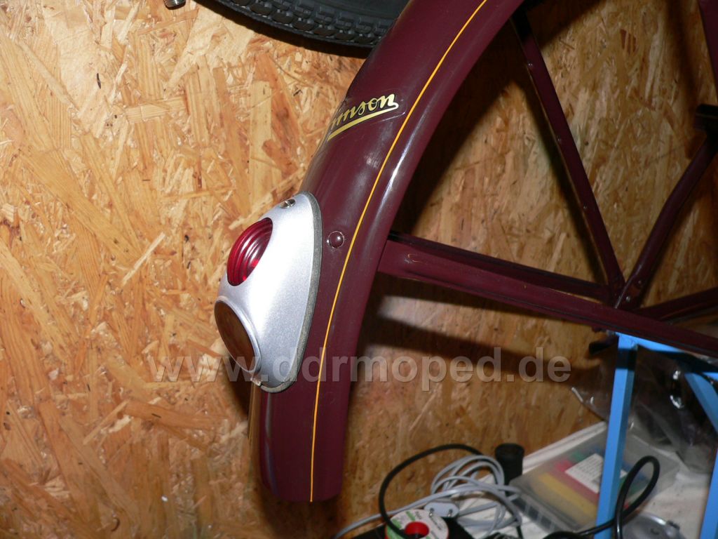

Hallo....
Leider sind die Naben immer noch nicht aus der Galvanik zurück..
Habe dann das schlechte Wetter genutzt die Lampe fertig zu machen...
und bin jetzt dabei den Kabelbaum zu fertigen....

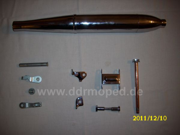

jetzt kann es hier auch wieder etwas weiter gehen....
Dank Jens habe ich wieder einige Teile verchromt bekommen...
Vielen Dank Jens...
Jetzt fehlen mir leider immer noch die Naben....
Die werden gerade auf Kugellager umgebaut...
Matze

das kommt wenn ich Sie habe....
Werden neue Achsen werden und bearbeitete Lager...
So kann mann jederzeit die Naben noch auf die Original Lager umrüsten.
