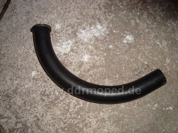

gab es unterschiedliche kurze Krümmer für die ersten KR51?
-mein Krümmer lockert sich immer wieder, da er nicht plan am Zylinderauslass anliegt(vorn liegt er am Gewinde an , hinten ca 1-2mm Spalt) wenn ich zuerst den Krümmer mit Kupferringen befestige und dann den Schalldämpfer ausfstecke liegt dieser direkt an der Aussparung vom Trittbrettträger an,somit ist immer Spannung auf der Auspuffanlage und diese lockert sich wieder.

ja, bei den ersten KR51 (Zylinder mit 3ecksflansch) wurde ein andere Krümmer verbaut, als später. Schau mal im 64er Thread, da findest Du auch Bilder dazu....

so einen Krümmer und den Zylinder mit Dreiecksflansch habe ich auch verbaut, nur scheint m.A.n. der Biegeradius etwas ausser der Norm zu sein.

Wenn du dir SICHER bist das es sich um einen 64er Krümmer handelt(Unten ist einer Abgebildet) Dann füll Sand rein. Steck links und rechts ein Rohr rein und bieg in dir zurecht ;-)
