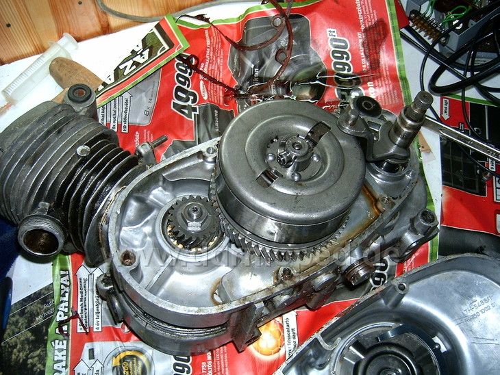

Ich schreibe euch aus Hamburg, übrigens bin ich Ungar. Ich habe ein Motorblock aus einer KR51/1 S, aber ich weiß nicht, dass wann sie gebaut wurde. Hier habe ich die Motorblocknummer: 513013 . Könntet ihr bitte das Baujahr davon sagen? _uhm.gif

Das Baujahr dürfte meiner Meinung nach 1968 sein.

Ist der Zylinder älter?

Geschrieben am: 08.04.2011, 19:27
Beiträge: 4434
Weil der Zylinder von einem M53 stammt und nicht vom M53/11AR.

Die KR51/1S wurde ab 1968 gebaut und hatte keinen Motor M53 mehr sondern schon den neueren drehmomentgesteigerten Motor M53/1 in der Automatikversion M53/11AR.
Der Zylinder ist anders. Erkennen tut man das am offensichtlichsten am Vergaseranschluß. Der Flansch beim alten M53 ist dreieckig und mit drei Schrauben am Zylinder festgeschraubt. Bei dem Zylinder des M53/1 ist der Vergaserflansch am Zylinder direkt mit angegossen.
Außerdem ist die Form der Überströmkanäle anders, es sind andere Kanäle (Steuerzeiten), der Auspuffanschluß hat einen anderen Winkel und die äußere Form des Zylinders ist auch etwas anders.
Schau Dir mal alle die Bilder von dieser Ebay-Auktion hier an (das letzte Bild ausgenommen) das wäre der richtige Zylinder M53/1 für Deinen Halbautomatik-Motor bzw. so sollte der aussehen.
Der richtige Vergaser dafür wäre dann der BVF 16N1-5.

Vielen Dank für deine Hilfe! Alles klar. Ich werde diese Ersatzteilen besorgen.

Gerade jetzt habe ich dieses Foto gefunden, darauf gibt es ein ebensochen Zylinder, wie auf meinen.
Also kann das irgendwie passend für meine Motorblock sein?

Es wurde dir doch schon ausführlich erklärt, dass es nicht passt!
Das Foto wurde vor der Serieneinführung vor 1968 gemacht. Auf solchen Vorserienfotos passen oft einige Sachen nicht. Hier ist es eben der Zylinder!
Du brauchst auf jeden Fall einen anderen Zylinder und Vergaser.
Ich habe es korrigiert, hier könnt ihr die Bilder sehen:
