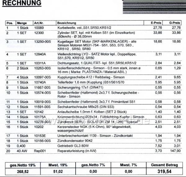

Hier ich hab das mal hochgeladen, für die Leute, die es interessiert rolleyes.gif
So ich hoffe, dass ich jetzt erst mal paar Jahre sorgenfrei bin. Aber nach 13.000 Kilometer ist es klar, dass sich dann mal paar Teile verabschieden unsure.gif unsure.gif

Schön und gut, Rechnung für ne Motorüberholung...mich würde die Ursache mal interessieren! Hat er noch was dazu gesagt?

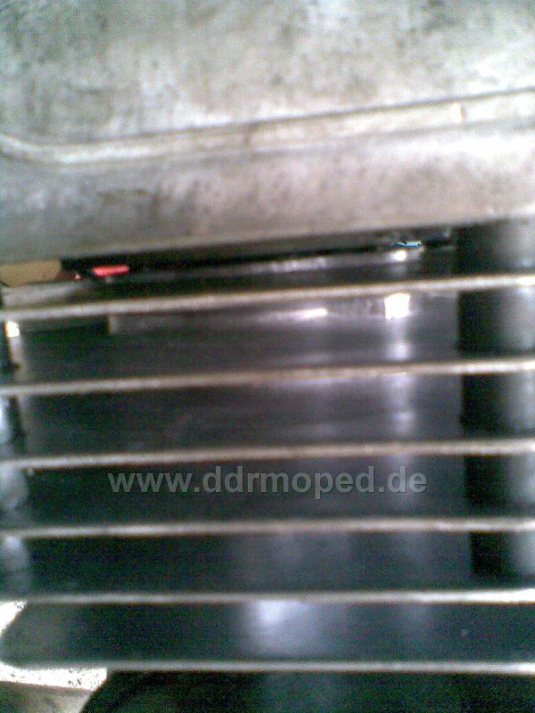

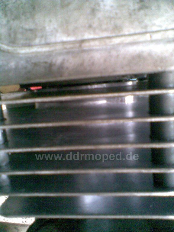

Mal ne Frage, ist das normal, dass Zwischen dem Zylinder und dem Zülinerkopf nen ganz minimaler Zwischenraum ist? _uhm.gif

Ja, aber das ist ja nicht die Dichtfläche, sondern nur das weiterausenliegende Aluminium. wink.gif
Wenn die Dichtfläche undicht wär, dann würde dort schwarzer Schmodder rauskommen laugh.gif

Ah okay, hab auch gerade nochmal durchgetreten und dabei geschaut und da seh ich kein Kolben biggrin.gif

Hallo,wenn man sich die Rechnung so durchliest.Die Teilepreise sind im Rahmen ,aber die Arbeitsleistung(AW)sind echt happig.1 Motor am Tag und die Kohle ist drin.mfg andi cool.gif

Fachwerkstatt mit Garantie.
Dann die ganzen Abgaben an den Staat.
Also ich finde den Macherlohn sehr fair.

Also 37 Euro/Stunde plus Steuer sind für ne Fachwerkstatt im Zweiradbereich doch ein freundlicher Kurs. Hier im tiefen Niedersachsen sind zwischen 50 und 60 Euro die Regel...
