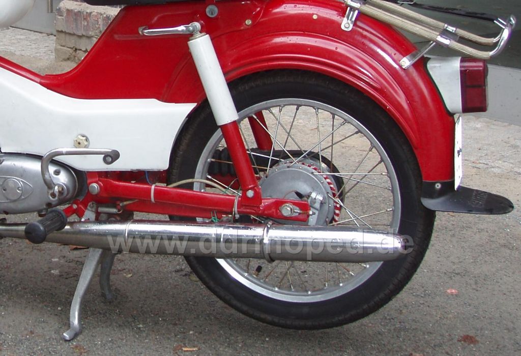

Guck mal wie ich das Aufnahmeböckchen für die hydr. Stoßdämpfer hinten an der Schwinge gekürzt und gebohrt habe.
Wenn Dein Ständer trotz aller Bemühungen zu kurz ist, dann schweiß zwei kleine Alu-Klötzchen (ca. 2 cm) unter die Füße. Falls Du keinen Alu-Schweißer auftreiben kannst, dann kannst Du die Alu-Klötzchen auch mit zwei M6-Inbusschrauben von unten an den Ständer schrauben. Jeweils zwei Durchgangsbohrungen Ø 6,3 mm durch die Klötzchen und mit dem Zapfensenker noch zwei Senkungen rein für die Schraubenköpfe. In die Ständerfüße von unten her je zwei M6 Durchgangsgewinde reinschneiden und dann mit je zwei versenkten Inbusschrauben + Federringen festschrauben.

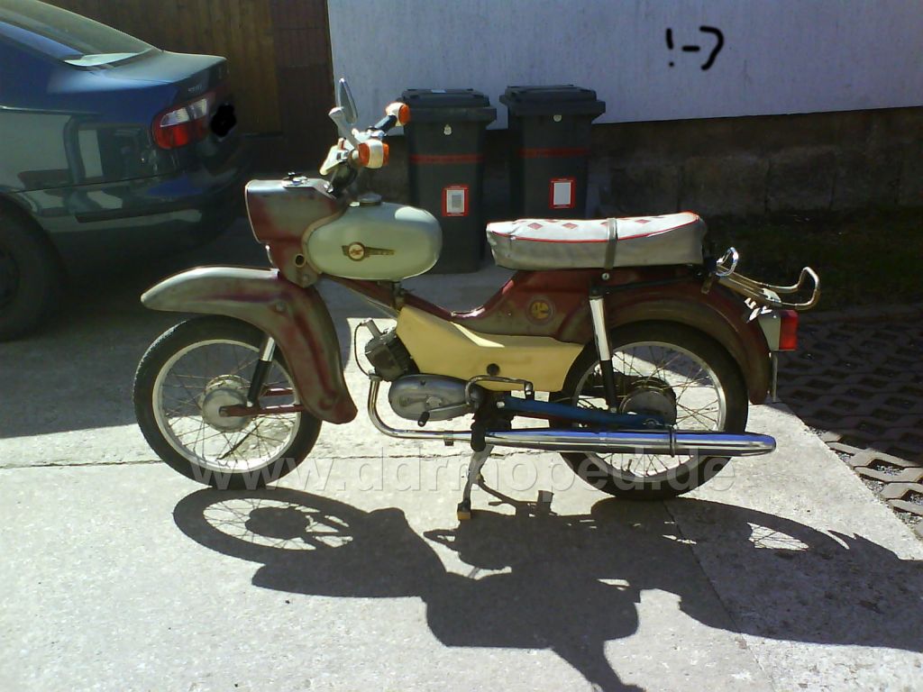

Noch ein Bild von einem anderen Fahrzeug.
