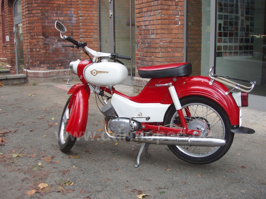

Das auf dem ersten Foto oben ist ein "modifizierter" Spatz.

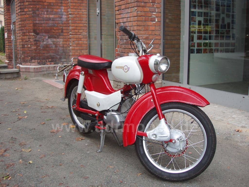

Geschrieben am: 09.04.2011, 13:34
Beiträge: 4434
andere Seite

Und sag mal, Unhold, kann es sein dass du da einen Sperbi-Zyli bei deinem Spatzi montiert hast; oder hat sich meine Augenbrechzahl aufgrund übermäßigen Bierkonsums erhöht? tongue.gif
Grüße aus dem Thüringer Wald
Geschrieben am: 09.04.2011, 21:34
Du siehst völlig richtig ! Es handelt sich hier um 'nen verunstalteten Sperbatz ! dry.gif
