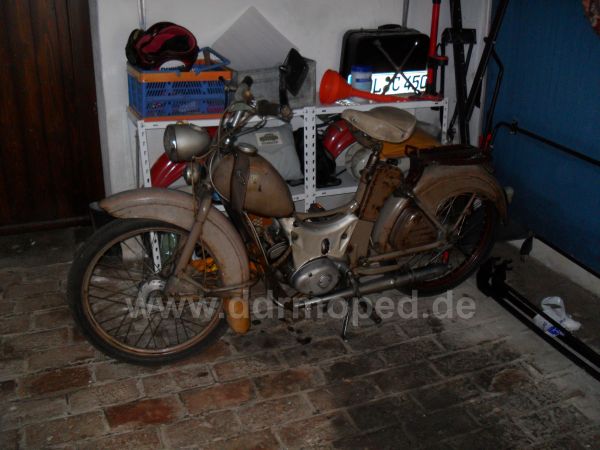

Ich habe mir kürzlich mit meinen Kumpel ein SR2 zugegelgt.
Ich habe den Tank, Benzinahn und Vergaser gereinigt.
Danach lief er erstmal und bin auch damit ein kurze Stück gefahren.
Einpaar Tage später bin ich nochmal gefahren, und plötzlich war keine Leistung mehr Da und es ist blieb stehen.
Seitdem Springt das Moped schwer an und wenn es läuft geht es gleich wieder aus
Bei Anfahren läuft der Motor aber er hat kein Leistung.
Sprit kommt aus dem Schlauch vom Benzinhahn.
Machmal kommt es auch nur Stockweise.
Zündfunke ist in Ordnung
Ich vermute das Problem im Vergaser
Da ich auch wohlmöglich den Vergaser verstellt habe.
Ich brauche sehr viel Hilfe
Da ich noch nicht die richtig Erfahrung habe.
Vielleicht gibt es ein User aus der Umgebung von Döbeln der zu mir kommen kann und mir Vorort helfen könnte.
MFG Felix

Wie ich auf dem Bild erkennen kann handelt es sich um einen SR2.
