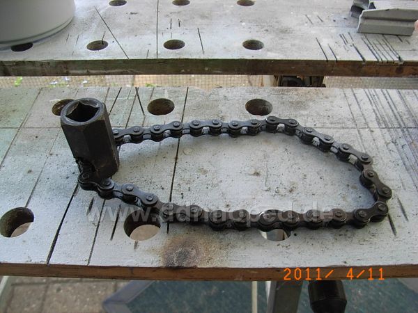

Hallo Ronald
Ich nehm an das du dir soetwas bauen möchtest.
Funktioniert ganz gut.
Mfg. Frank
Mfg. Frank

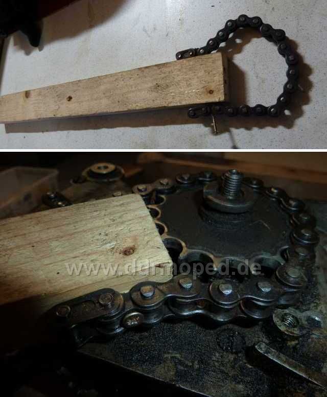

bin z.Z. beim renovieren meines KR50-Motors und dabei hat sich die im Bild dargestellte Lösung für das Festhalten des Kettenritzels ergeben. Ich habe ein Stück Kette um das Ritzel gelegt und an ein in Griffweite liegendes Stück Dachlatte geschraubt - fertig.
MfG
Bernd

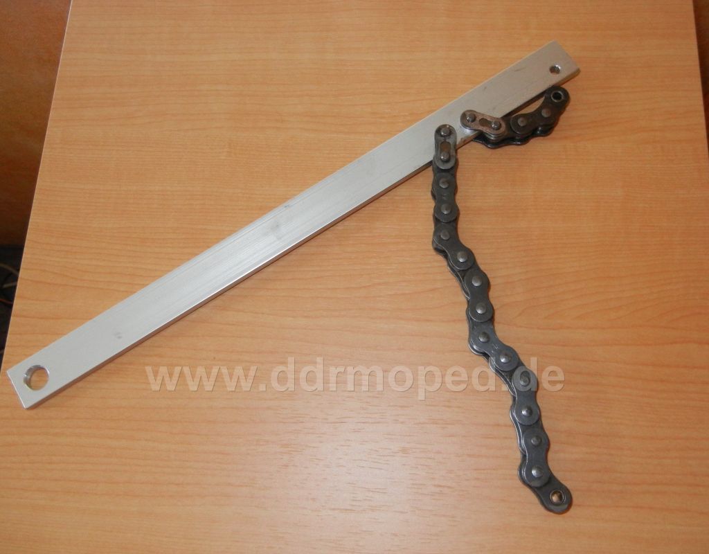

Einfach aus einem stük Alu, einer alten kette und 3 Kettenschlösser.
