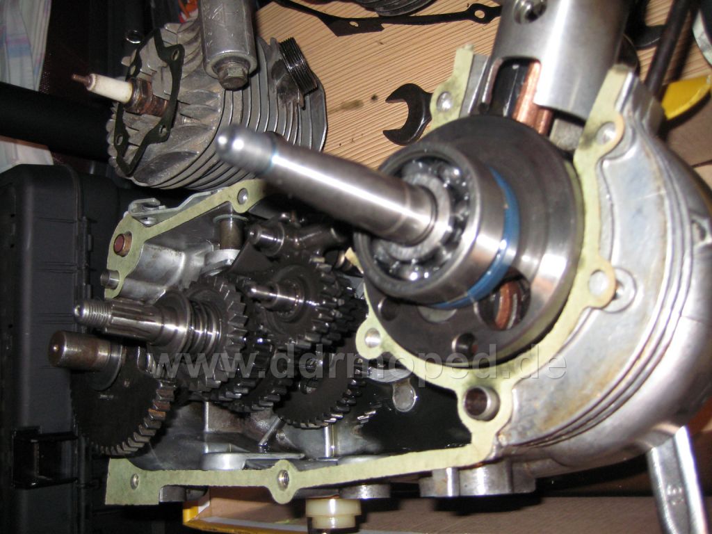

Hallo, ich hab heute extra frei gemacht, um meine Kickerwelle endlich zu wechseln. Nun habe ich den Motor getrennt, dabei ist aber das Lager der Kurbelwelle mit rausgekommen. Kann mir bitte jemand nen Tipp geben, wie ich das ganze jetzt wieder ins Gehäuse bekomme? Würde Eisspray helfen, wenn ich das Lager damit kurz einsprühe und dann den Motor schnell wieder zusammenstecke? Oder kann ich damit mehr kaputtmachen, als das es nützt? Ich will auch nicht mit ner Zange oder nem Hammer dranrumoperieren, um das Lager von der KW zu bekommen, also suche ich die sauberste Methode. Gruß und Danke für eure Tipps! Ronald

Hallo zusammen...
nun ist das Lager zwar wieder drin und der Motor zusammen, allerdings geht die KW jetzt doch sehr schwer, im Gegensatz zu vorher....normal ist das ja nicht und so soll es auch nicht bleiben! Wie kann ich denn das Lager irgendwie runter bekommen von der KW, auch wenn es dabei kaputt geht. Ich würde den Motor lieber noch mal zerlegen, das Lager irgendwie von der KW trennen und ein neues Lager einbauen.

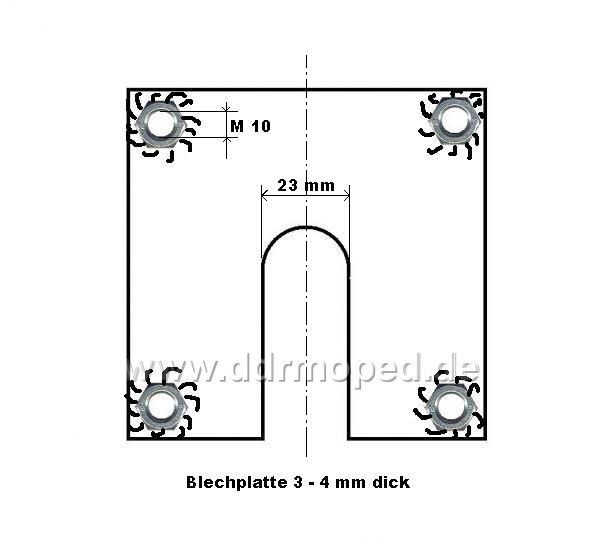

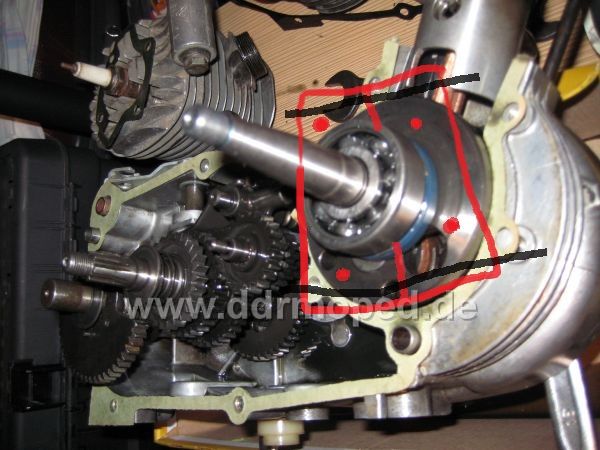

Ich finde das gar keine schlechte Idee mit der Blechplatte als provisorischen "Abzieher". In eine ca. 3-4 mm starke Blechplatte eine Aussparung wie im Bild bohren und sägen, an den Ecken 4 Löcher Ø 11 mm bohren, dann dort 4 Muttern M10 aufschweißen und dann das Lager mit vier langen M10-Schrauben vorsichtig und vor allen Dingen gleichmäßig gegen die Hubscheibe nach oben "abdrücken".
