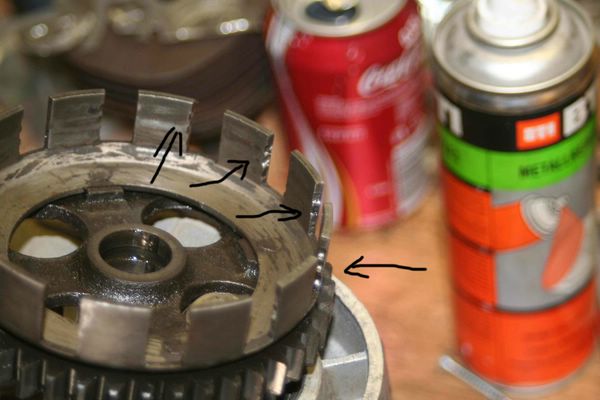

Geschrieben am: 12.03.2007, 11:21
Toni, was da sein kann ist auf dem Bild ersichtlich. Wenn der Kupplungskorb an den Stellen, wo sich die Nasen der Kupplungsscheiben "anlehnen", eingelaufen ist, können sich die Scheiben nicht mehr frei nach oben und unten bewegen. Dann hat man eine Kupplung, die sich eigentlich nicht mehr einstellen lässt.
