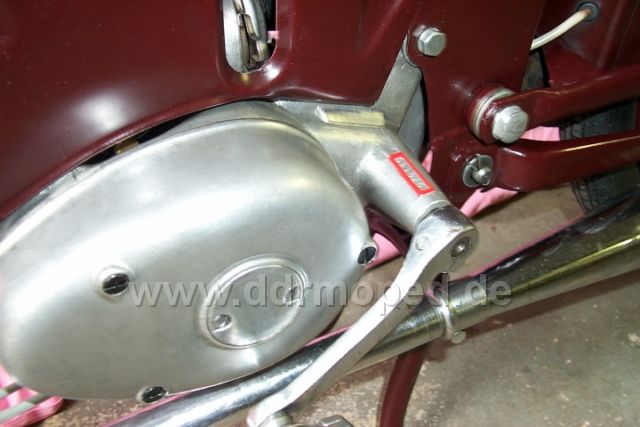

Welcher Getriebedeckel muss dran?
Mit großer Einfüllöffnung?
mit Ölstandskontrollschraube?
mit Einfüllöffnung und Kontrollschraube ?
oder der ohne beides?
Lukas

Geschrieben am: 14.04.2011, 16:45
...der hier:
Lukas_4/1
Geschrieben am: 14.04.2011, 21:55
Beiträge: 145
Mitgliedsnummer.: 3146
Mitglied seit: 28.02.2010
okay Danke, dann ändere ich das bei Gelegenheit mal ..
