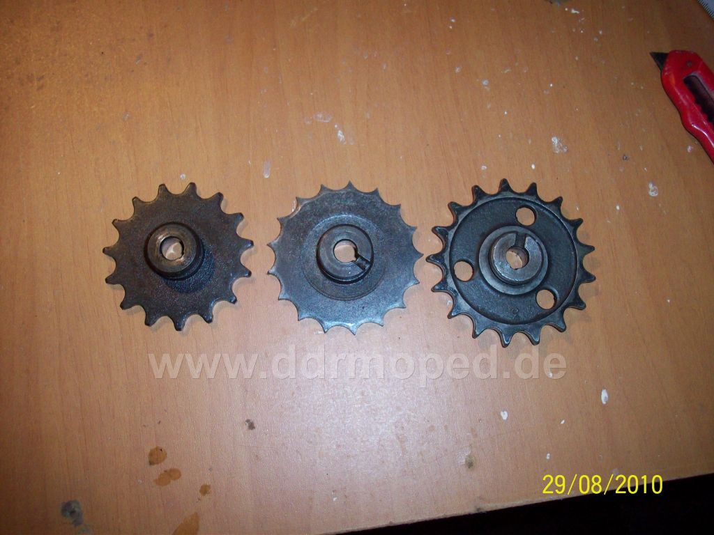

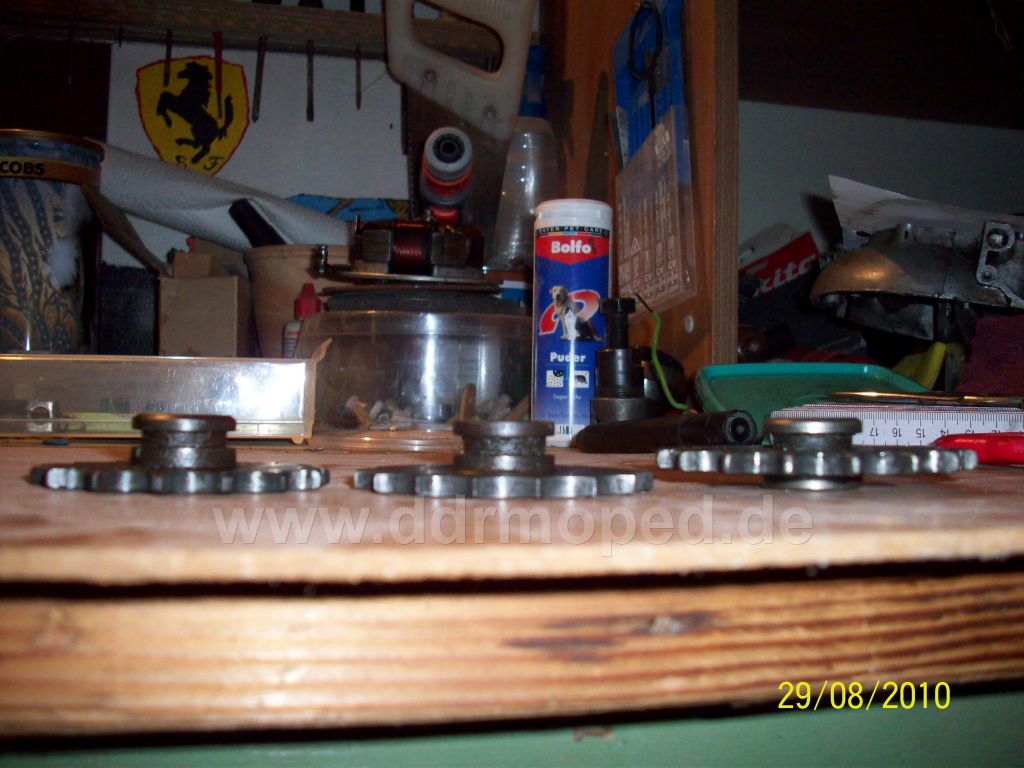

Ich hab da mal ne Frage: Ich besitze 3 Ritzel die ich schon in meinem KR50 gefahren bin. Das mittlere war original drin, 17 Zähne und total verschlissen, ist mittlerweile im Schrott. Das linke ist ein Essiritzel mit 15 Zähnen, quasi die "Bergübersetzung". Das rechte ist das Rätselhafte, 17 Zähne, sieht aber bissel anders aus und vor allem sitzt das Ritzel weiter außen, siehe 2. Bild. Damit schleift die Kette am rechten Seitendeckel, passt also nicht wirklich.

Sachswolf
Geschrieben am: 12.04.2011, 16:37
1. Rizel = SR2
2. Rizel = SR1
3. Rizel.....S50/51?

17er Ritzel !?

Mopedfuchs
Geschrieben am: 12.04.2011, 18:59
Administrator
Gruppe: Admin
Beiträge: 2330
Mitgliedsnummer.: 1
Mitglied seit: 16.02.2005
QUOTE (Sachswolf @ 12.04.2011, 17:37)
2. Rizel = SR1
Das zweite Ritzel ist definitiv nicht vom SR1. Der SR1 hat ein 14er Ritzel, welches genau so aussieht wie das linke auf dem Foto.
pneubusiness
Geschrieben am: 12.04.2011, 19:59
Beiträge: 6871
Mitgliedsnummer.: 1854
Mitglied seit: 30.01.2009
Spatz K /KR50 ist 17er

Geschrieben am: 12.04.2011, 20:12
Beiträge: 1695
Mitgliedsnummer.: 3240
Mitglied seit: 25.03.2010
Danke erstmal für die Antworten, ich tippe auch auf Spatz mit Sömmerdaer Motor. Weil die Kettenflucht anders ist mit dem Ritzel. S50 kann nicht sein, andere Aufnahme.
Jedenfalls suche ich noch ein brauchbares oder neues 17er. Im Shop gibts im Moment 14,15,16 und 18 Zähne. Werd ich wohl aufs 18er ausweichen müssen, was dat wohl für Topspeed gibt? Muß ich wahrscheinlich nen Schwalbetacho anbauen. _clap_1.gif

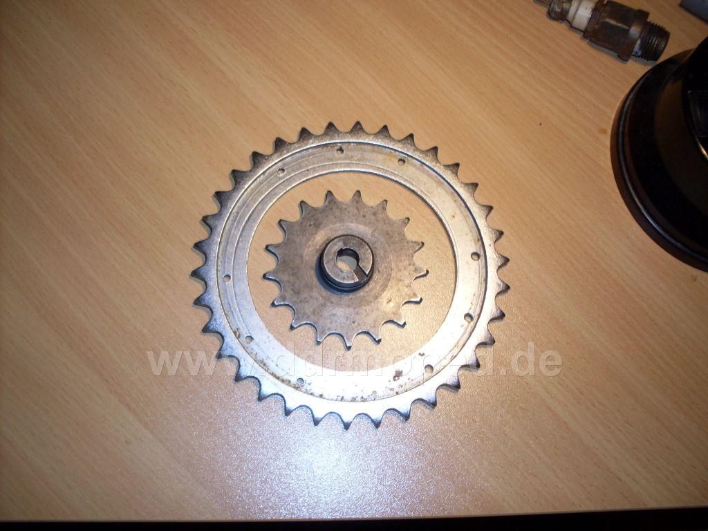

essiquäler
Geschrieben am: 12.04.2011, 20:45
Beiträge: 2712
Mitgliedsnummer.: 1154
Mitglied seit: 06.03.2008
Hallo Lacky,
ich hätte solche Ritzel. Ich werde morgen mal Fotos einstellen, falls du es noch benötigst.

Geschrieben am: 13.04.2011, 00:00
Beiträge: 4104
1. Rizel = SR2
2. Rizel = SR1
S50 & S51 haben keinen Konus Sitz ....... das solltest Du eigentlich auch von Deinem Star her wissen....

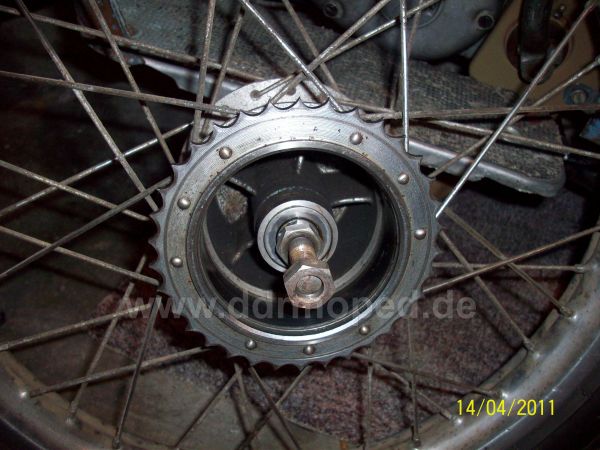

Noch ne Frage zum Kettenrad. Ich denke meines hat Fertig:
Gruß Ronny
TS 150 Bj. 75 blau klick
hsllacky
Geschrieben am: 14.04.2011, 20:26
Beiträge: 1695
Ich verstehe nicht wieso die das aufgenietet haben, sollte wahrscheinlich ewig halten.
Kann man jetzt eines zum Schrauben nehmen und einfach Gewinde reinschneiden in die Nabe? Oder geht nur wieder neu aufnieten?
Gruß Ronny
essiquäler
Geschrieben am: 14.04.2011, 21:39
Beiträge: 2712
Ich hab mal beide Ritzel geknipst, die du eigentlich für deinen KR50 brauchst. Zu denen brauchst du unbedingt eine neue Kette. Da hab ich aber keine.
Es sind DDR-Neuteile/ Lagerware.
Wenn du interesse hast, melde dich per PN.
