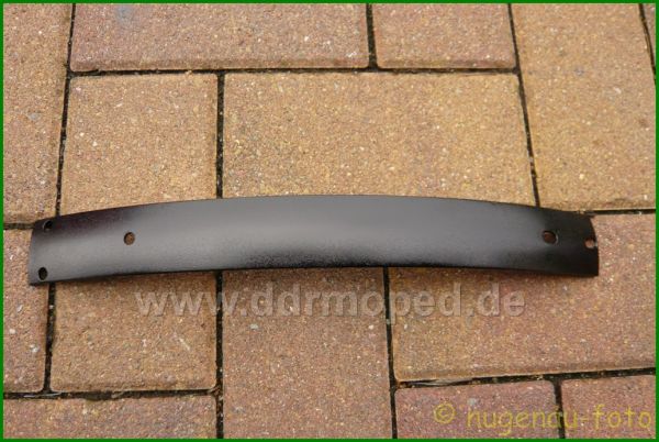

QUOTE (Schmied @ 17.04.2011, 19:45)
Dennoch, einen kleinen Tip hätte ich. Thomas, falls Du wirklich damit fahren möchtest mußt Du die hinteren Schwingenenden unbedingt verbinden, sprich zwischen Schwingenlagerung und Federelement muß eine Strebe rein.
Das offene Dreik der Schwing hält die Belastung so nicht lange aus und wird sich aufbiegen....
Nun habe ich endlich die Zeit und die Muße gehabt deinen Rat zu befolgen.
Und es macht die Konstruktion nicht nur wesentlich stabiler, sondern sieht auch garnicht so schlecht aus, finde ich.
Gruß, Theo Nugenau...

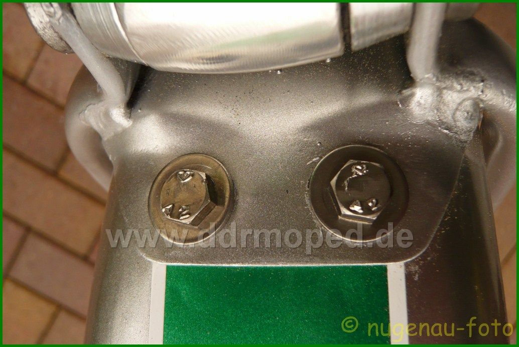

Wisst ihr warum auf den Edelstahlschrauben kleine Herzen drauf sind?

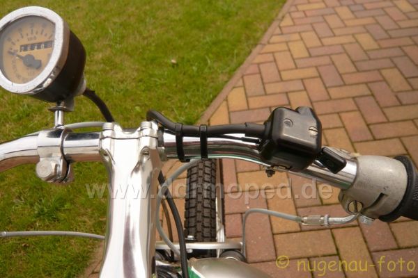

Heute habe ich mal einen Schalter angebracht, nun kann ich die Rennmaschine auch ordnungsgemäß abschalten und muss sie nicht immer mit eingelegtem Gang verrecken lassen. smile.gif
