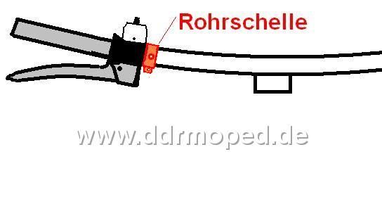

Jein... dummerweise kannst du das Lenkerblech dann nicht mehr draufschrauben.
Es ginge mit nem TS 150 Gasgriff, allerdings nicht ohne Anpassungen
user posted imageMfG Dirk

Nimm einen kompletten Gasdrehgriff mit Bremshebel vom S50/S51.
Die Lenkerschale der Schwalbe kannst Du dann irgendwie mit einer Rohrschelle am Lenker befestigen.

Jedenfalls brauchst du aber dann noch neben dem S50-Gasbowdenzug auch noch eine andere Vergaserschraubkappe mit Verstellschraube für Deinen Vergaser.
