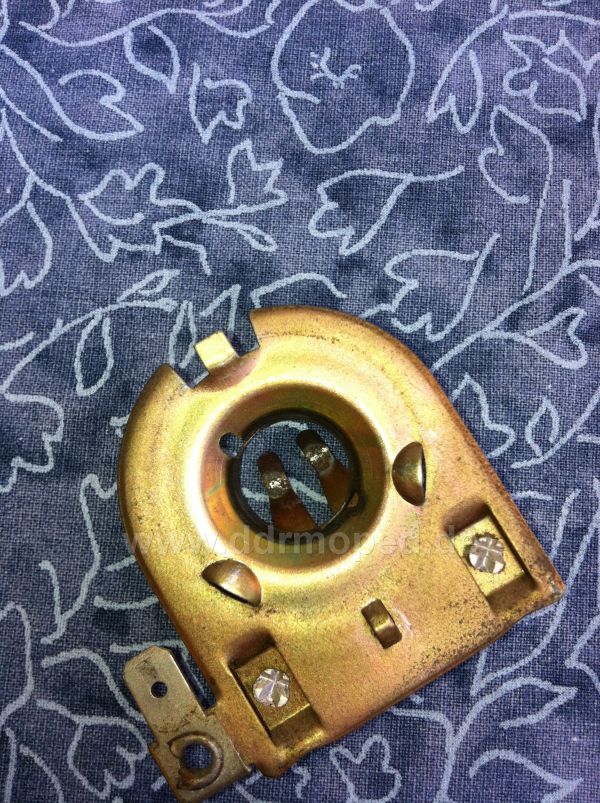

Hallo zusammen!
Meine Lampe vorne ist durchgebrannt (siehe Foto in Beitrag 2). Habe mir eine neue zugelegt und wollte sie einbauen.. Doch sie "glüht" nicht. Dann hab ich mir die Kontakte genau angesehen und habe mit erschrecken bemerkt, dass an den Kontakten was von den Glühbirnenkontakten drauf ist (siehe Foto in diesem Beitrag). Jetzt meine Frage: liegt es daran, dass meine Lampe nicht geht oder kann auch etwas anderes die Ursache sein?
Ich hoffe ihr wisst eine Lösung für mein Problem,
Jan

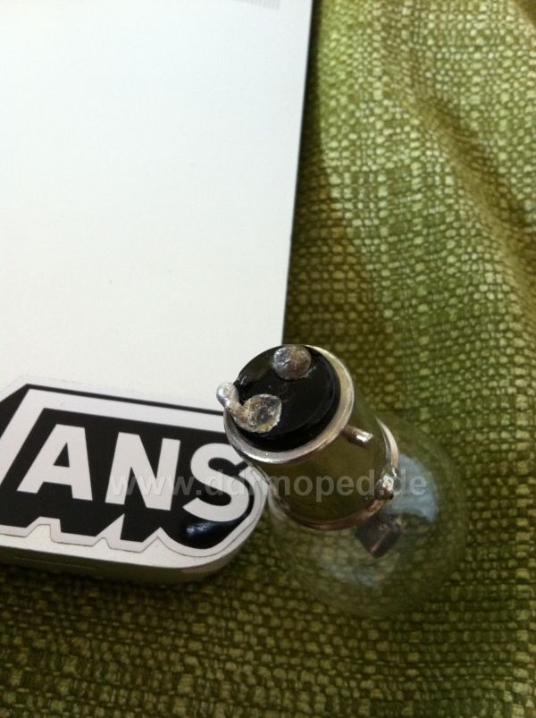

Hier das Bild von der Lampe. ;-)

Polier die Kontakte der Lampenfassung und bieg sie ein bisschen nach, damit die etwas straffer gegen die Kontakte der Lampe drücken. Dann entsteht auch kein Lichtbogen mehr, der Dir die Lötkontakte schmelzen bzw. abbrennen läßt.
An der oben abgebildeten Glühlampe kannst Du eventuell den Kontakt noch mal mit etwas Lötzinn nachlöten (wenn der Glühwendel noch in Ordnung ist), damit Du die Lampe weiterverwenden kannst, meint

Dito,
aber eine neue Lampe dürfte nicht so aussehen an den Polenden.
LG Tobu

Zum Polieren:
Womit soll ich die Kontakte polieren?
Und wie? Man kommt da so schlecht dran...
Grüße,
Jan
Geschrieben am: 19.04.2011, 09:33
Unhold (wie auch immer er heißt rolleyes.gif ) meint damit: Nimm dir 150er bis 240er Schleifpapier und mache die Kontakte wieder blank. wink.gif

Hat leider nichts gebracht.. :-/ Geht immer noch nicht das dumme Licht da vorne. -.-
Hat jemand noch ne andere Idee? Hab keine Lust mir für 15 Euro so ein kleines Teil zu kaufen, echt unnötig....
