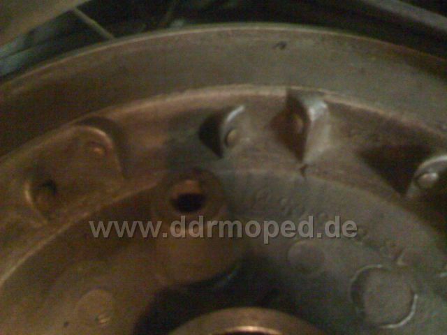

Ich hab das anders in Erinnerung gehabt, du hast vollkommen Recht thumbsup.gif ohmy.gif
Die müssten das tatzächlich das abkönnen, sorry
Aber jetzt hier ein Bild zur Veranschaulichung, da ist die Nabe abgewinkelt bei MZ. ohmy.gif

Woelli - RT
Geschrieben am: 18.04.2011, 19:35
Beiträge: 625
Mitgliedsnummer.: 4316
Mitglied seit: 25.03.2011
Puh, ich dacht schon ich bild mir Dinge eine biggrin.gif Also meinst du das geht so? Dann werd ich nämlich die verchromten von ebay nehmen. Falls ich damit dennoch Probleme kriegen sollte bekommt der Verkäufer halt meine unangenehme Seite zu spüren biggrin.gif

Nee ich hab kein Rad ausgebaut ich hab noch 2 Stück liegen biggrin.gif .
Hatte eigentlich keine Lust erst in die Garage zu rennen aber ich wollts dann wissen. smile.gif
