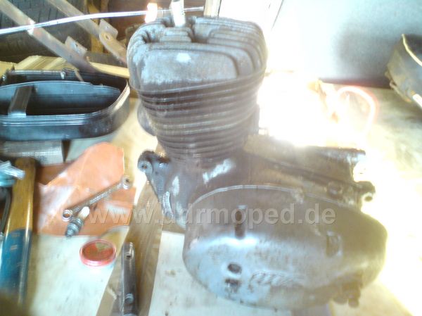

Dazu ist noch zu sagen das der Zylinder auf dem Bild am Auslass eine "150" stehen hat und am Auslass ein Innengewinde hat!
Ich hab mir nen RT Zylinder besorgt der von außen eigentlich identisch ist bis auf das Auslassgewinde.
Auf dem Bild, dass ich im Internet fand, sieht der Zylinder genauso aus, jedoch das Motorgehäuse nicht:

Mhh naja ist der von der frühen Es, der Zylinder ist dann halt nur an den 2Merkmalen umgestalted worden. rolleyes.gif
Nichtsdestotrotz das is der komplette Motor einer ES, nicht der einer RT wink.gif
RT Motor sieht ganz ander aus.
Das Motorgehäuse ist identsch mit von dir gezeigten ES. Ebenso der Zylinder.
deiner hat nur keinen Limadeckel rechts oder halt nicht zu sehen.
Der lima der Deckel, den ich besitze müsste sogar von ner RT sein, hab aber grad kein Foto.
Meinste ich kann da nen RT Zylinder montieren?
Hab gehört das es umgedreht auch gemacht wurde. Also ES Zylinder auf RT Gehäuse. Also sollte RT Zylinder auf ES Gehäuse ja kein Problem darstellen. Will nur auf Nummer sicher gehen. Soll ja auch nur solange sein bis ich was geeignetes auftreiben kann.

Hallo, wollte nur noch mal berichten!
Das ist doch ein RT Motor. Er war bei Auslieferung damals montiert und steht in den alten Papieren, sowie beiden Kaufverträgen vom Erstbesitzer, sowie meinem Opa. Lediglich der Zylinder wurde mal gegen den einer ES getauscht.

Irgendwie komisch, der hat auch den selben wie du drin: https://www.ddrmoped.de/forum/index.php?sho...50&#entry295842 hmm.gif (letztes unten).
Eigentlich hatte die RT immer den anderen runderen Motor drin, nicht das eckige Ding der ES blink.gif

Der auf dem Bild bei deinem Link ist meiner Meinung nach ein anderer. Schau mal auf die Schrauben vom rechten Gehäusedeckel.

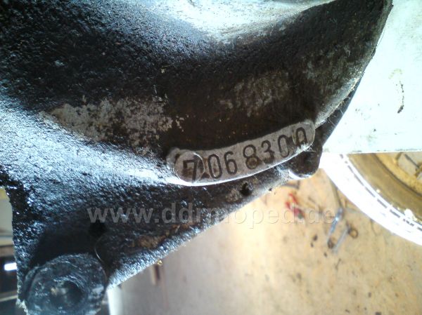

Vielleicht interessiert ja auch noch jemanden die Motornummer:
