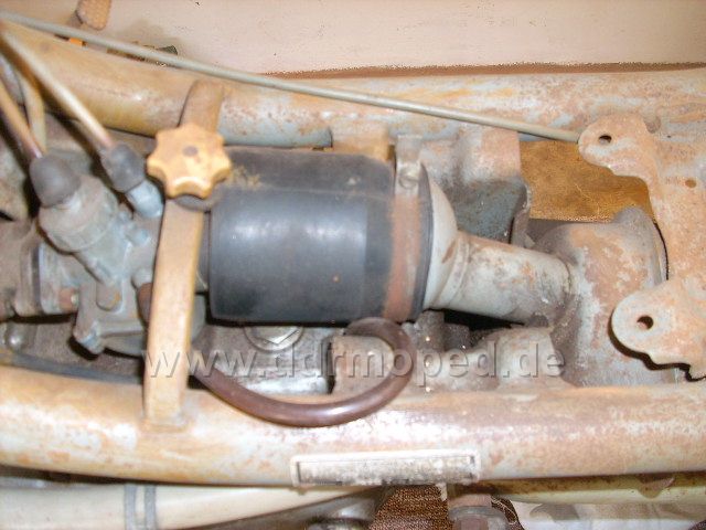

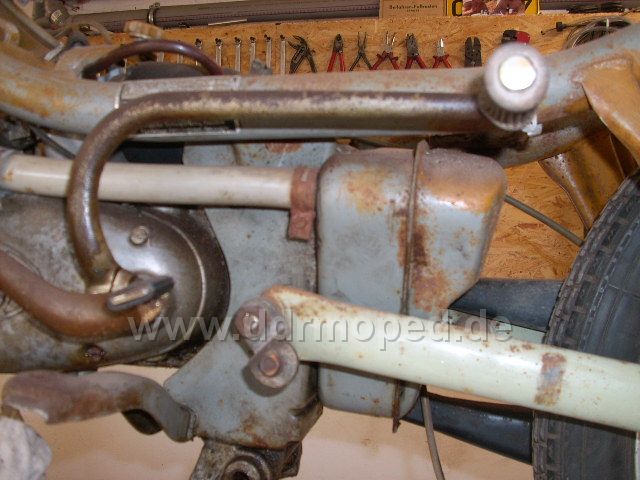

Ja sonst kommst Du dort nicht ran

Und noch eins von oben
