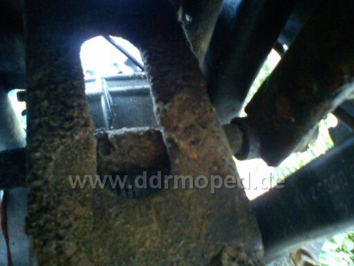

hier mal 2 bilder von meiner schwalbe!
kann man den ansauggeräusch dämpfer oohne probleme befestigen?
Gruß Niklas

Geschrieben am: 24.04.2011, 20:16
QUOTE (Schwalbe_fahrer @ 24.04.2011, 20:20)
Wenn du keine Löcher zur Befestigung des Luftberuhigungskastens hast, dann ist das wohl kein KR51/1 Rahmen sondern ein KR51 Rahmen. Dann kann dein Baujahr aber auch nicht stimmen!

aahh danke aber am den rahmen ist ja das typenschild und da steht drauf kr 51 1 k,baujahr 78 _uhm.gif
dann brauch ich dieses T stück,oder?

Geschrieben am: 24.04.2011, 23:21
Da sind die Löcher voll Rost und Schmutz . Erstmal alles saubermachen ! wink.gif

QUOTE (domdey @ 25.04.2011, 00:21)
Ach quatsch
Das ist definitiv ein KR51 Rahmen dieses Langloch ist quarakteristisch für die Rahmen von 64-67.
Sprich irgendwas ist faul mit deiner Plakette bzw Rahmennummer ich würde das erstmal abklären.
In diesen Rahmen bekommst du die große Ansauganlage nie und nimmer rein weil an den befestigungspunkten des Geräuschdämpfers ja nichts ist außer diesem Langloch ebend.
Streng genommen ist sogar das Motorgehäuse falsch dieses wiederum würde zum Bj78 passen eventuell wurde mal ein Rahmenwechsel vorgenommen und die Plakette dabei mitgenommen.

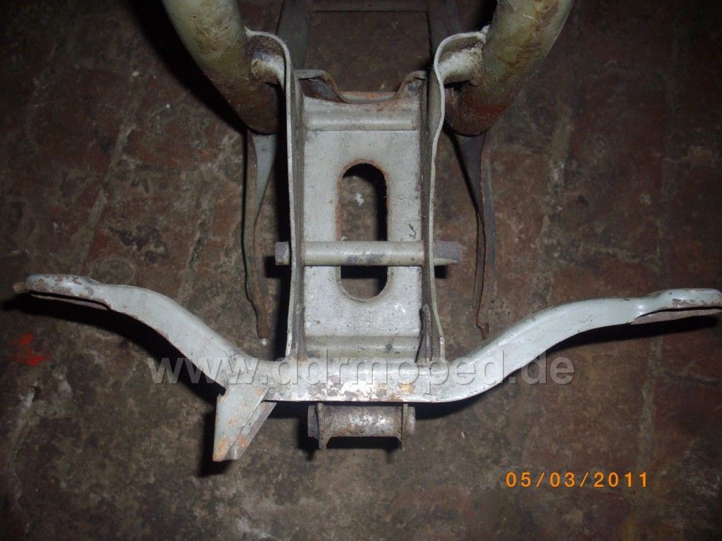

So isses jetzt bei dir.
Wie man sieht bekommt man den Geräuschdämpfer nicht angeschraubt.

Geschrieben am: 25.04.2011, 14:16
So wie Dirk es geschrieben hat ist es. War meine Vermutung, dass es gar kein /1er Rahmen ist doch richtig. wink.gif
Geschrieben am: 25.04.2011, 14:32
Dann muss ja unter der Sitzbank eine andere Rahmennummer stehen .
Dann hat unser Schwalbe_Fahrer einen verbastelten Vogel mit falschem Typenschild !
In der Tat passt da kein Ansaugdämpfer der KR 51/1, bzw. KR 51/2 rein . hmm.gif
