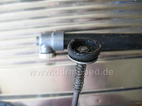

Hallo Leute!
Kann mir einer von Euch vielleicht mal sagen,wo ich so ein Ersatzgummi für meine Luftpumpe bekomme?
Habe schon etwas im Internet gesucht aber leider ohne Erfolg.
Gruß Olli

Geschrieben am: 20.04.2011, 18:30
Kleiner Hinweis von mir,
Das Ding lässt sich ohne großen Aufwand selbst herstellen.
- Leder
- Locheisen
- mit zwei Unterlegscheiben und passendem Rohrstück vorformen
- Einbauen

Geschrieben am: 20.04.2011, 21:00
Kleiner Pflegetipp --> macht ab und zu etwas Haushaltsöl auf das Leder.
1. Hält er dadurch Länge, bleibt alo weich und nutzt sich weniger ab
2. dichtet besser ab und rutscht besser im Rohr hin und her.
Der Dichting oben im Bild ist so evtl. noch zu retten, weil das Leder mit
Öl wieder etwas aufquellt. Probier es erstmal so aus, ...evtl. hast noch Glück und er erfüllt wieder seinen Zweck. wink.gif
joker317
Geschrieben am: 20.04.2011, 21:04
Beiträge: 5880
Mitgliedsnummer.: 199
Mitglied seit: 20.01.2006
Ich fette die Dinger eigentlich auch immer, dadurch werden die miest wieder dicht.
MfG joker317
