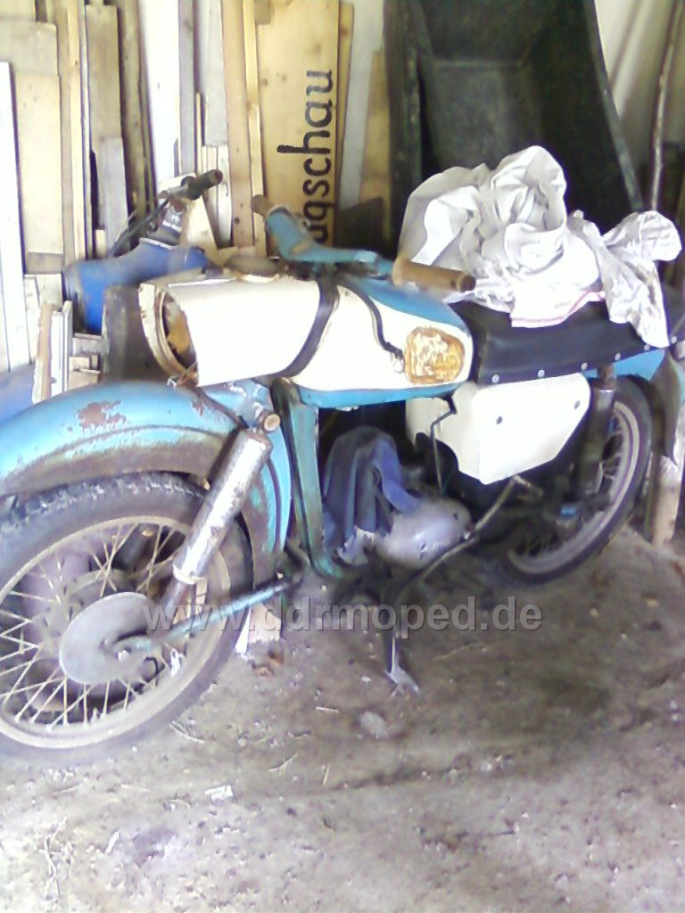

Hallo allerseits.
Ich hab noch die olle MZ Es125 rumstehen, Baujahr ist 1963, Fahrgestellnummer: 510801X.
Es fehlen nur die Griffarmaturen, Scheinwerfereinsatz+Plastikring, Tankgummis, Zylinder und Vergaserabdeckung. Motor ist noch der originale drin. Ich möcht das Teil in nächster Zeit nicht unbedingt aufbauen, aber wenigstens die fehlenden Teile ersetzen. Brauch da eure kompetente Hilfe was da im Detail run muss.
Gruß Robin

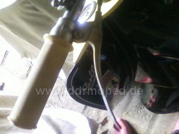

Hebelamaturen wie ES150 und /1 ?

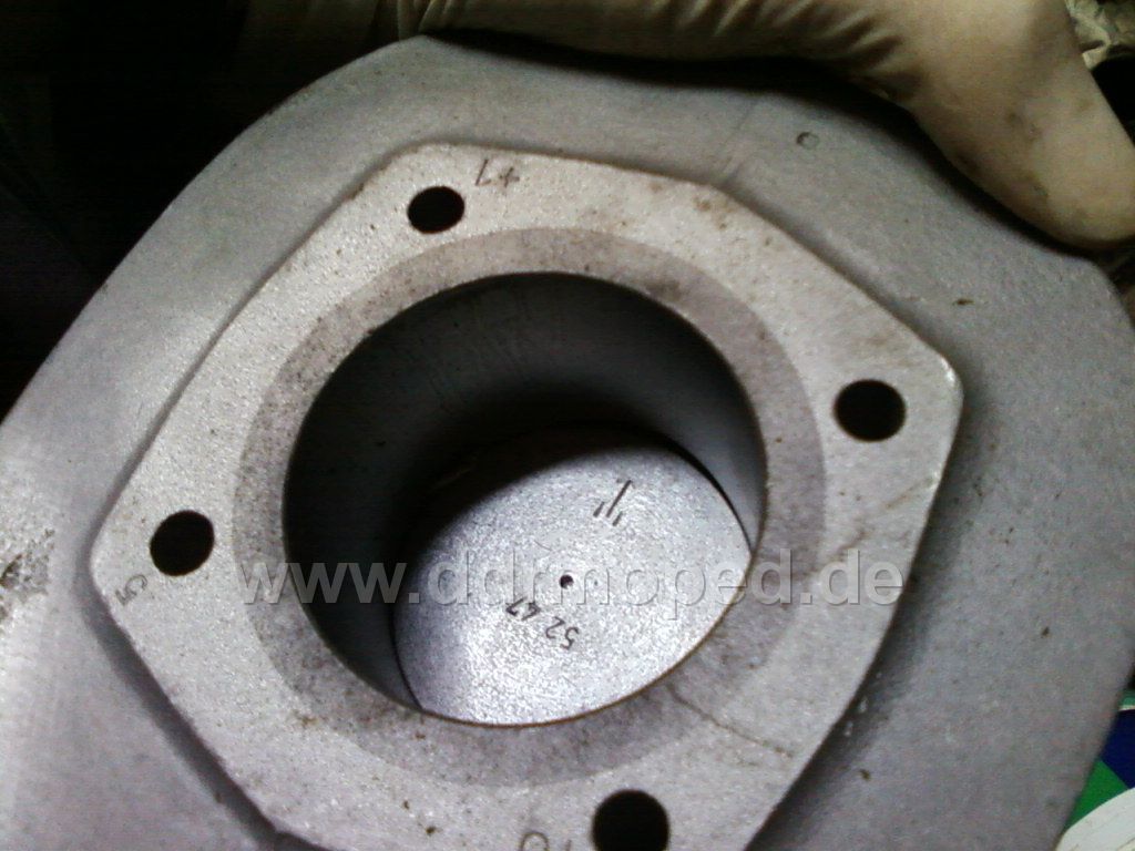

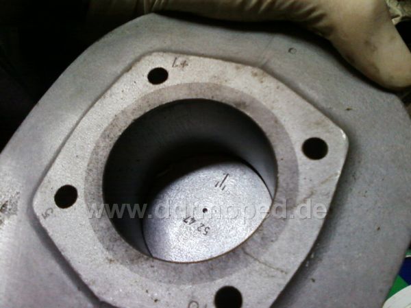

Zylinder + Kolben hab ich noch im Regal zu liegen

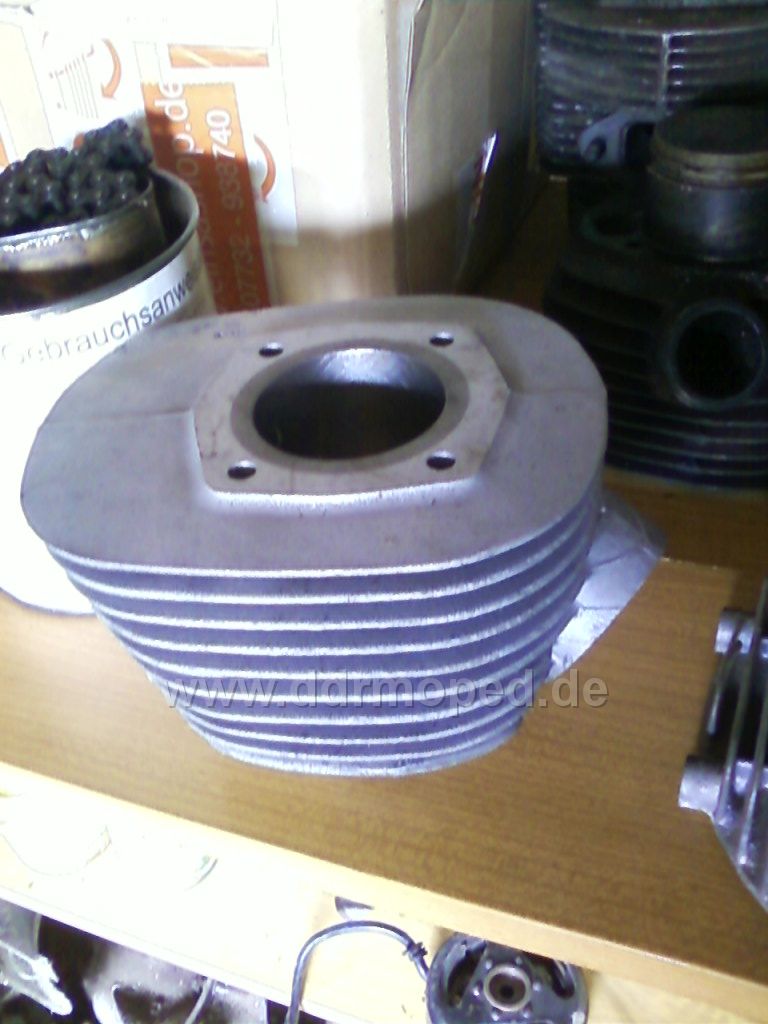

roburdriver
Geschrieben am: 21.04.2011, 19:29
Beiträge: 113
Mitgliedsnummer.: 107
Mitglied seit: 26.07.2005
Kolben

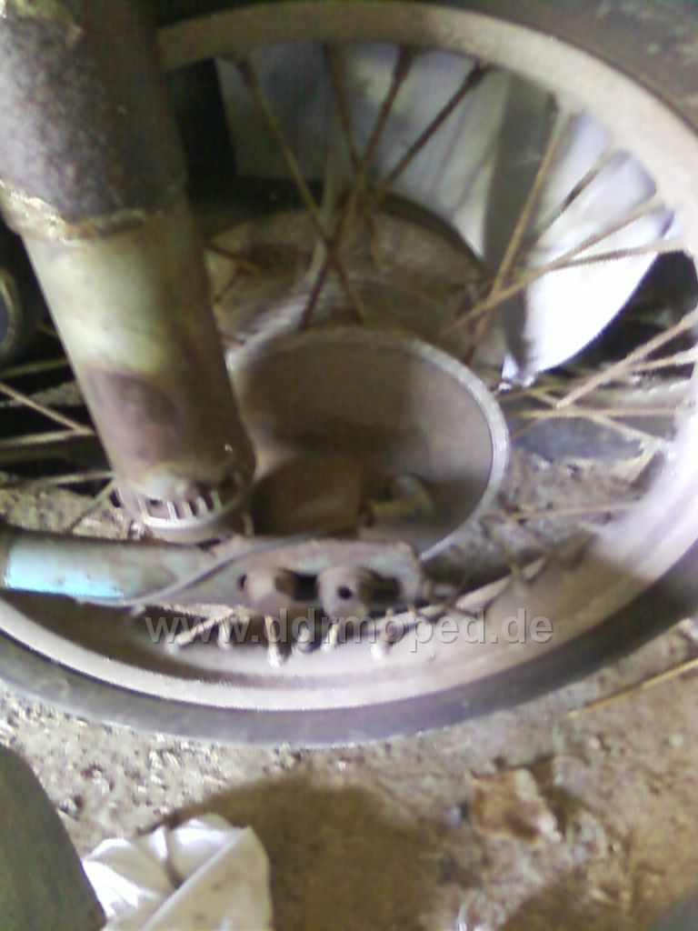

roburdriver
Geschrieben am: 21.04.2011, 19:30
Beiträge: 113
Ist die Sitzbank die richtige oder gehört da eine andere drauf oder Einzelsitze?
Hier mal die Hinterradaufhängung mit zwei Bolzen.
Gruß Robin
der lange
Geschrieben am: 22.04.2011, 16:49
Beiträge: 563
Mitgliedsnummer.: 277
Mitglied seit: 28.05.2006
Steht ja soweit ganz gut da.
Ne schöne frühe 63er.
-Lenkerhebel sind rein optisch die gleichen, wie bei den späteren Modellen (ES/TS)
-Tankgummi´s in beige würden durchaus zum Baujahr passen. Meine 63er hatte schwarze.
-Lampenring in beige. der originale sieht an der Rückseite leicht anders als die Nachfolgemodelle aus.
Sieht man aber im angebauten Zustand nicht.
-Lampengehäuse mit rundem Tachoausschnitt ist richtig so.
-Tachomodell wie bei ES250/0 bzw/1.
-Zündschloßabdeckung vorne spitz zulaufend.
-Die verbaute Sitzbank passt nicht zum Baujahr.
-Müßte eine Bank mit umlaufender Aluleiste sein.
-Einzelsitze waren auch möglich.(meine hatte welche dran)
-Hinterradbremse ist richtig so.
mach mal ein Foto von der rechten Seite.
mfg. Sandro

Besitzt der Tank noch den Originallack? Dann bitte sehr umsichtig damit umgehen, sehr selten in gutem originalen Zustand zu finden...viel Spaß beim Schrauben!

Danke schon mal für die vielen Infos! Werd da das gute Stück mal ins Freie rollen und noch paar ordentliche Fotos machen.
Der Lack ist komplett original(bis auf die Seitendeckel links+rechts), am Tank ist auch die Linierung(golden) noch zu erkennen. Die Lackierung soll auch soweit erhalten bleiben, nur das Schutzblech vorn und hinten das angeschraubte Stück sind lackmäßig eher bescheiden, vllt lässt sich das was besser erhaltenes auftreiben.

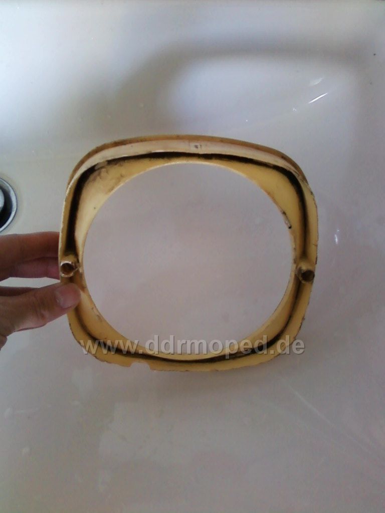

hab schon mal mein ET-Lager umgekrempelt und schon mal den Lampenring gefunden, sollte passen - ob das nun die alte oder neuere Version ist kann ich nicht sagen hmm.gif

Rückseite

Also Brems- und Kupplungshebel sollten die kurzen ran und auch die Träger wo die Schalter von unten und oben geschraubt werden mit Gewinde und nicht mit einer durchgehenden Schraube wie bei den späteren ES bzw. TS Mopeds.

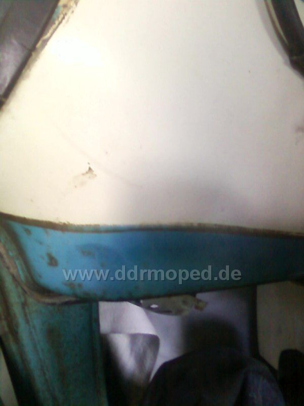

roburdriver
Geschrieben am: 17.05.2011, 15:49
Beiträge: 113

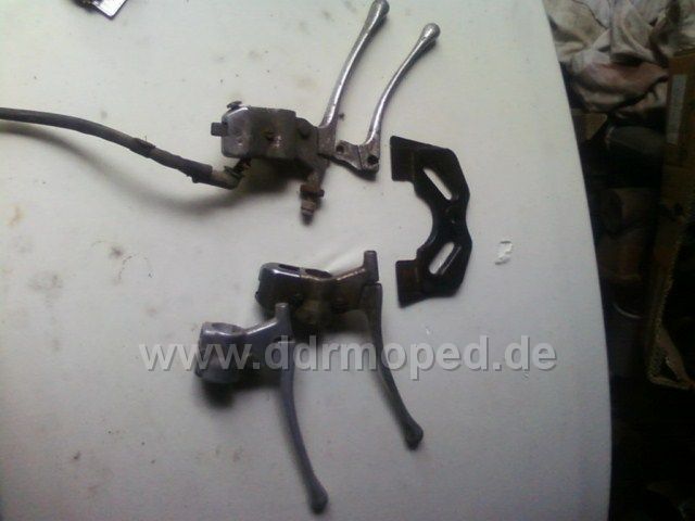

Nach langer suche im Lager hab ich paar Hebelamaturen gefunden und ein Lampengummi. Sind das die richtigen Hebeleien?
Gruß Robin
mastakilah
Geschrieben am: 19.05.2011, 08:19
Beiträge: 23
Mitgliedsnummer.: 2981
Mitglied seit: 05.01.2010
Glückwunsch zu dem seltenen Teil, deine ist die erste blaue die ich sehe...bisher kannte ich das nur von Werbebildern.
Der Lampenring den du gefunden hast müsste der richtige sein, versuche mal ob er sich ein wenig zusammen drücken lässt. Die ersten Lampenringe waren aus einem gummiartigen Material. Bei den Lenkerhebeln waren bei den ersten Modellen Spitze Hebel dran (ohne die Kugel am Ende). Als Tacho gehört ein "Bernsteintacho" rein. Schau mal was für ein Rücklicht verbaut wurde, da gehört ein orangenes dran.
roburdriver
Geschrieben am: 19.05.2011, 16:39
Beiträge: 113
Ich werd das seltene Stück in Ehren halten und der Lack bleibt erhalten - großes Indianerehrenwort tongue.gif ... leider sind die Schutzbleche vorn und das geschraubte Stück hinten etwas gammelig
Rücklicht ist das rote Plasteglas drin, so ein orangenes hab ich aber irgendwo liegen gehabt hmm.gif
Also diese Hebel wie am Berliner Roller, da hab ich noch welche da.
roburdriver
Geschrieben am: 19.05.2011, 16:46
Beiträge: 113
die goldfarbene Linierung ist auch noch zu erkennen
