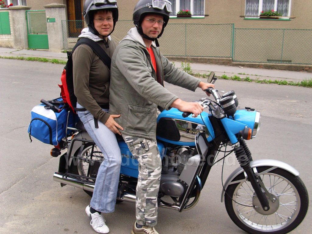

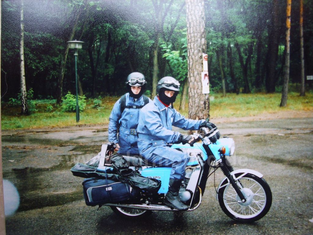

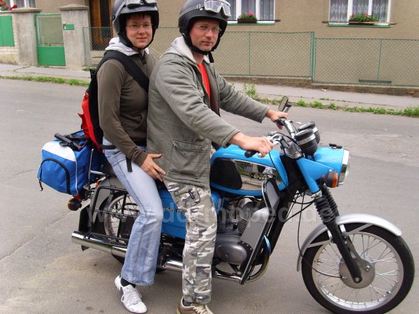

Grosse Strecken sind gar kein Thema für die TS aus der ehemaligen DDR,hier mal zwei Bilder zB.von mir,eins voll überladen zu zweit von Dresden in den Spreewald,und das andere nicht weniger ausgelastet ebenfalls zu zweit nach Prag,beide Touren über Land,das ist einiges weiter als über die olle,eintönige Autobahn,bedenke,es ist nur eine 125iger!!! wink.gif
