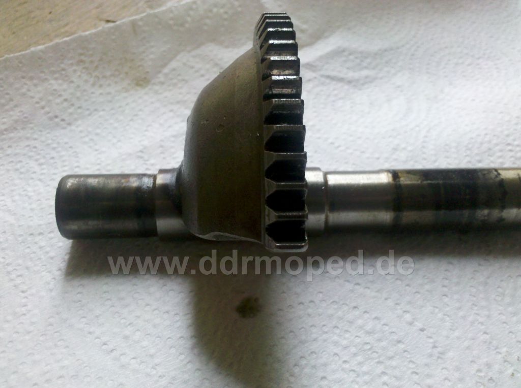

Unter der "Glocke" sitzt die Feder... die passt doch dann aber auch nicht mehr zur neuen Welle?! Oder ist das der Grund für die angesprochene notwendige Bearbeitung des Getriebegehäuses? _uhm.gif
Vielleicht zum besseren Verständnis, wenn das hier mal jemand liest, ein Foto meiner Kickstarterwelle (bzw. des Zahnsegments)

Geschrieben am: 26.04.2011, 15:48
Beiträge: 15646
Neuerdings gibt es die Kickstarterwelle für den Habicht/ Sperber auch neu als guten Nachbau zu kaufen. Die Welle soll sogar laut Kundenbewertung mit Feinverzahnung sein.
Die Welle gibts z.b. HIER
Gruß Jörg

Jörg, diese Welle hat doch aber auch ein gerades Zahnsegment, oder täuscht das Foto? Die neue Welle zu bekommen, scheint nicht das Problem zu sein, nur die alte Version hab ich bisher nirgends entdeckt.

Geschrieben am: 26.04.2011, 18:34
Beiträge: 15646
QUOTE (LoneStar @ 26.04.2011, 18:46)
Matthias
Das stimmt schon aber die alte Welle zu bekommen, wird die stichwörtliche Suche nach der Nadel im Heuhaufen werden. wink.gif
Deswegen würde ich an deiner Stelle gleich auf die neuere Welle umbauen, dann hast du es in Zukunft auch einfacher, solltest du mal wieder eine neue Welle brauchen.
