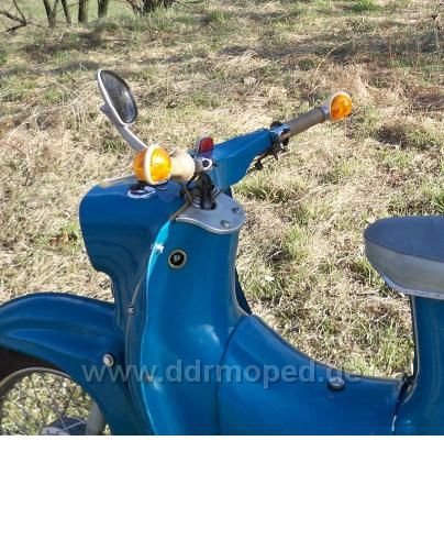

> Kuriose Ochsenaugen, ...irgendwie schief...

herzlichen Glückwunsch kann ich da nur sagen
wo hast du die her?

Das weiß ich nicht mehr. Ich habe sie vorhin erst in der Werkstatt wiedergefunden.

Hallo miteinander. Ich habe eine Bitte an diejenigen, die die alten Nachbaublinker für die Schwalbe haben. Ein Foto, besser noch ein Vergleichsfoto mit dem Original, und die Angabe der Bezugsquelle wäre schön, da es ja schon verschiedene Anbieter gibt-hier im Shop, Engisch oder bei Dietel zum Beispiel. Ich will wissen, ob man mit den Nachbaublinkern - rein optisch gesehen - leben kann. Gibt es schon welche mit der Wellenlinie wie bei den Rücklichtnachbauten?
So ein Vergleichsfoto würde mich auch mal interessieren.

Ich habe bisher keinen Anbieter gefunden, der solche Blinker anbietet, die dem Original nahe kommen. Abgesehen von der fehlenden ABE unterscheiden sie sich in der Optik und im Material recht deutlich. Sie sehen eher bräunlich als original gelblich aus. Und sie sind aus ziemlich sprödem Hartplastik, einmal an der Hauswand anstoßen und schon brechen sie ab. sad.gif (Gerald "Essiquäler" wird mir zustimmen). Ich habe mal einen Blinker als Ersatz für den nur einen vorhandenen dazugekauft. Mich aber dann doch entschlossen, auf den Teilemärkten weiterzusuchen. Vllt. mach ich mal ein Vergleichsfoto.

Ja Thorsten du hast Recht. Das Material finde ich sehr spröde. Aber eine Hauswand war es nicht. Ich habe meinen Star von der rechten Seite aufgebockt und danach hing der Blinker runter. Ich habe das ganze jetzt mit einer eingeklebten Aluhülse von innen verstärkt - und es hält.

Hallo ich habe da mal welche gehabt, bevor ich originale ergattern konnte...die waren Nachbauten von FEZ und waren von der Verarbeitung her eigentlich sehr gut gemacht und die kamen den Originalen doch recht nahe....halt nur ohne ABE. Die gibts auch immer mal wieder zu kaufen in diversen Onlineshops.
Bild hab ich leider keins mehr gefunden.

ich habe auch die Nachbaublinker dran und bin eigentlich recht zufrieden, die Ausleuchtung, gerade am Tage ist natürlich sehr bescheiden, gerade bei Sonnenschein kann man sich echt sparen zu blinken, aber ist ja bei den originalen auch nicht anders! cool.gif
Der Kunststoff des Blinkergehäuses ist in beiger Farbe, ähnlichen den Lenkergriffen und des Gepäckträgers, nicht weiß und sieht dadurch schon etwas patiniert aus.
Das Blinkergehäuse gibt es in beige und weiß!

..... ähnlich ist m.E. nur das Orange wink.gif Meinst du aber nicht,das dieses Stück doch rechts&links das Originale verdient hat/hätte? blink.gif
Ich finde schon.

Mach doch bitte mal eine Nahaufnahme von den Blinkern, ob es die gleichen sind, wie meiner.

Ja, Tobi mach doch bitte mal eine Nahaufnahme davon und gib bitte die Bezugsquelle an. Das war eigentlich meine ursprüngliche Bitte, weshalb ich dieses Thema wiedereröffnete. Danke!

Nahaufnahme gibt es am Sonntag.
-gekauft hab ich die bei Oldtimerdienst Engisch glaub ich, das war damals der günstigste Anbieter.

Sind die ES Ochsenaugen auf beiden Seiten also Lenkerseite links und Lenkerseite rechts abgewinkelt? Oder wird eine Seite wie Schwalbe-Ochsenauge (gerade) verbaut und nur eine Seite mit der abgewinkelten _uhm.gif

Die abgewinkelten hab ich mal zusammen mit der Anbauanleitung und ner Tasche in Riesa liegen sehen. Sind fuer Jawa Modelle
Edith, ich hatte an meiner Es die selben wie fuer die Vogelserien verbaut
Und die Ochsenaugen in schwarz hab ich hier auch zu liegen, sind komplett durchgefärbt. Keine Ahnung fuer welchen zweck diese gebaut wurden

Nach meinem Kenntnisstand ist die abgewinkelte Version für Jawa-Modelle zum Nachrüsten und für die ES 250/2 BJ.1967. Die Modelle 125, 150 und 175/2 in dem entsprechenden Baujahr hatten die gerade Version. Verallgemeinern lässt sich das nicht. Die 175/1 wurde wohl schon ab 1962 mit den Blinkern ausgeliefert. Aber ob die nun zwingend gerade waren, würde ich auch gern wissen. Ich habe auch schon die gerade Ausführung an einer ES 300 gesehen. Sicherlich wissen MZ-Fachleute anhand von Werbefotos mehr darüber.
Angaben ohne Garantie.
