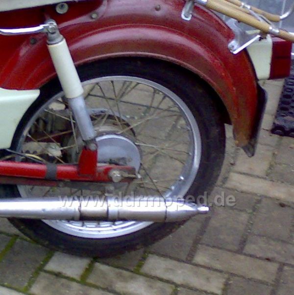

QUOTE (Ostbiker @ 05.01.2009, 21:32)
Die Löcher im hinteren Schutzblech sind original, da dieses Schutzblech auch beim Star Verwendung fand und dort die Auflage für die lange Sitzbank angebracht war.
Cool, gleich mal wieder wegen der Löcher was dazugelernt!!!
Hier nochmal zusehen wie die Auspuffhalterung extra verlängert wurde!
Muß mir dann wohl einen anderen Krümmer besorgen wenn der Auspuff so stimmen soll!??

Schau dir in den anderen Spatzfredys mal die Auspüffse an, die sind so. Dein Krümmer ist der lange vom SR 1 mit dem kurzen Auspuff...
Thomas
Aber sonst TIPTOP!!!
