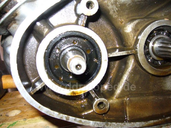

Hallo nochmal, hab jetzt nochmal ne Frage zum regenerieren.
Passen SR2 Kugellager auch ins SR2E?
Woher bekomme ich einen komplettsatz mit Sprengringen und den ganzen Kleinteilen?
In einer der letzten Posts habe ich ein Bild von der Kurbelwelle reingestellt. Was ist dieser schwarze Plastering? Ist das der Wellendichtring? Sieht etwas anders aus, als die wie man sie z.b. in M541 Motoren verbaut..
Wär nett wenn jemand aushelfen könnte
Gruß Sören
pneubusiness
Geschrieben am: 29.05.2011, 19:36
Beiträge: 6871
Mitgliedsnummer.: 1854
Mitglied seit: 30.01.2009
Die lager sind gleich. Was du meinst ist richtig, dass ist der Wellendichtring zur KW.
Die Lager sowie Simmerring und Dichtungssätze gibt es überall. Nachbau teuer Nachbau billig. Kuckst mal ebay oder googelst ......
Mit Originalteilen, falls du drauf stehst, wirds da schon schwieriger.
