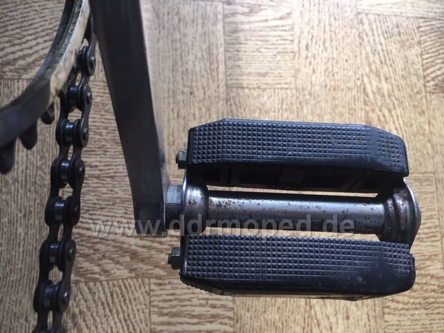

Diese Pedale habe ich an zwei Mifa Jugend- bzw Kinderrädern aus der Zeit 1967/68 ebenfalls vorgefunden. So ist anzunehmen, dass diese original sind.

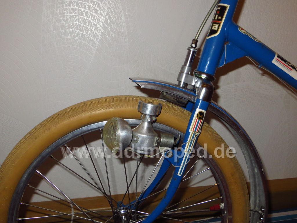

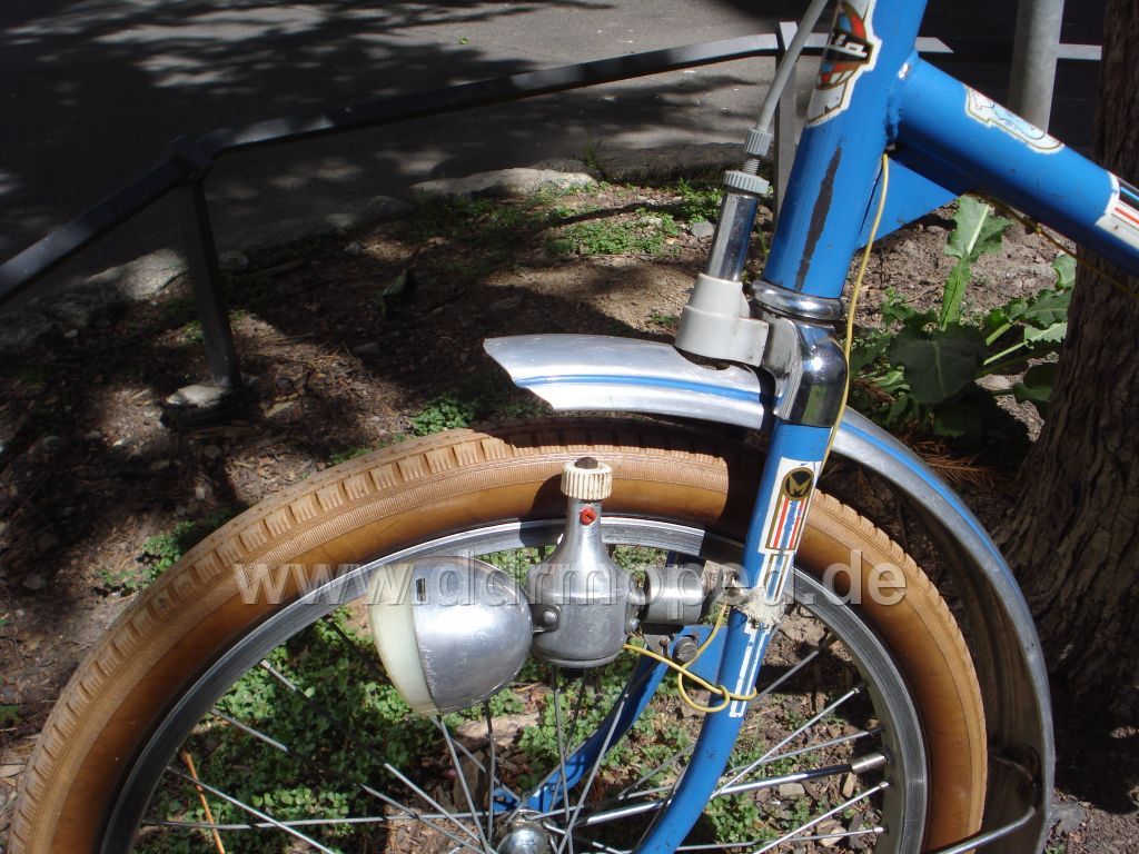

Die Halterungen für die Stempelbremse sind, wie an SR Prinz' und Jenenser's Klappi zu sehen, in unterschiedlicher Höhe angebracht..meine ebenso in Höhe dessen von Thomas' Klappi
Das könnte der Grund dafür sein, dass diese Abweichung nicht mehr über das Stellrädchen ausgeglichen werden kann

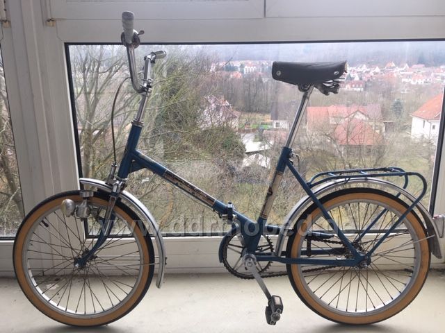

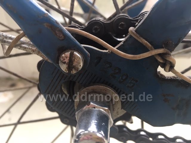

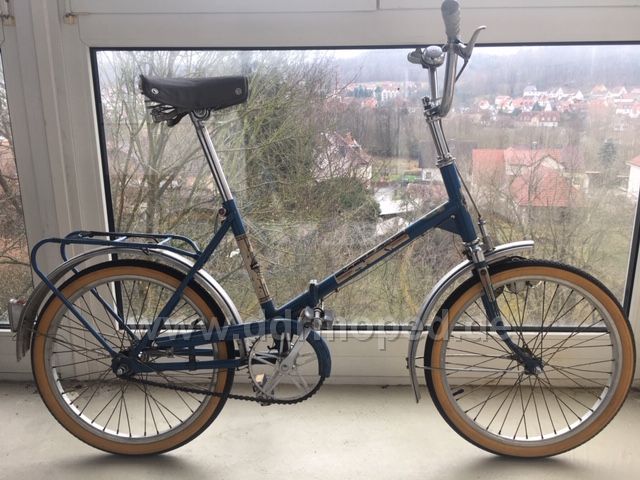

Bild 1
mr mojorising
Geschrieben am: 31.03.2020, 08:02
Beiträge: 198
Mitgliedsnummer.: 9601
Mitglied seit: 11.07.2017
Bild 2
mr mojorising
Geschrieben am: 31.03.2020, 08:03
Beiträge: 198
Bild 3
