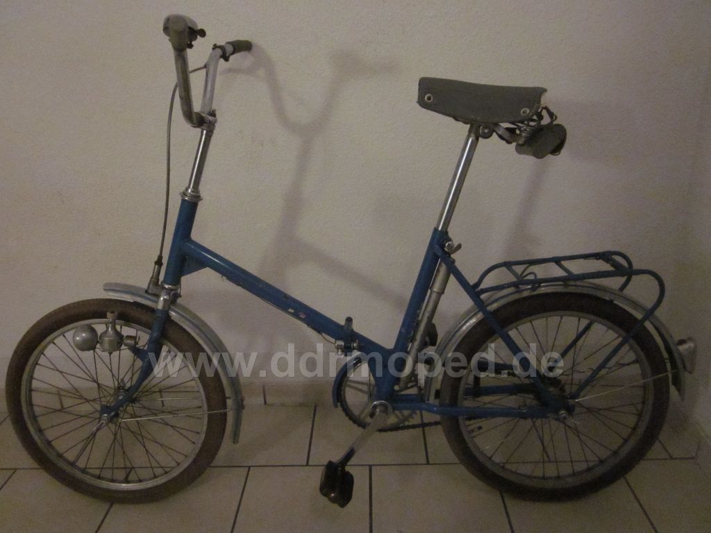

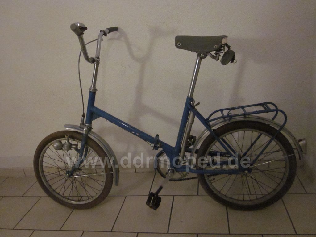

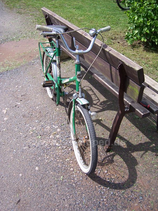

Die Rahmennummer des neuen 67zigers ist übrigens 004704, sehr frühes Rad!!
Thomas

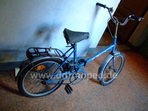

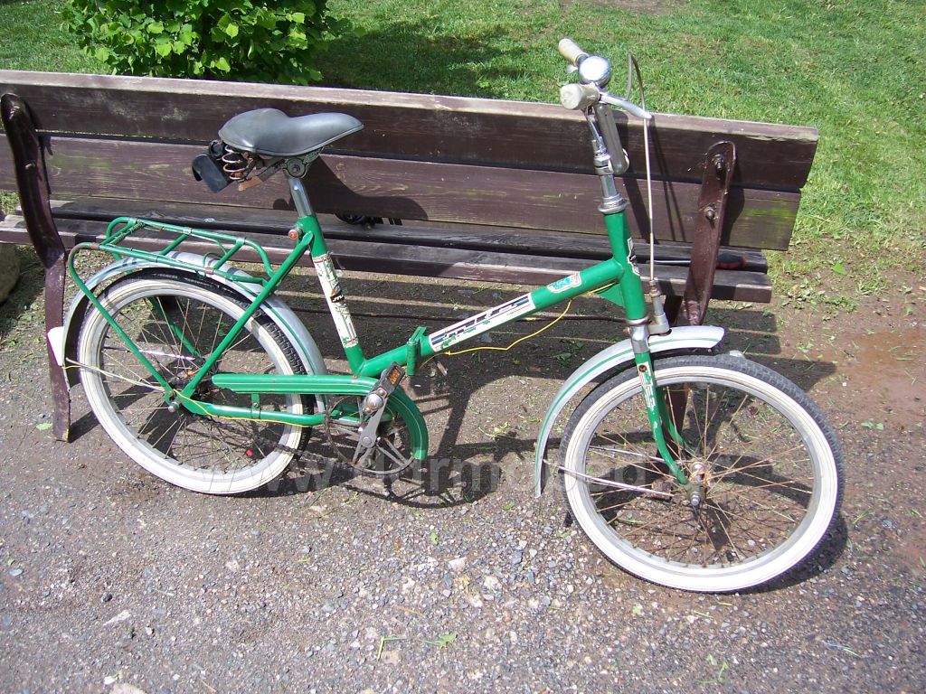

So habe ich es letzte Woche bekommen....
SR Prinz
Geschrieben am: 18.04.2012, 22:41
Beiträge: 3151
Mitgliedsnummer.: 824
Mitglied seit: 22.09.2007
SR Prinz
Geschrieben am: 18.04.2012, 22:46
Beiträge: 3151
Noch den Lenkerschnellspanner reparieren und nen Ständer dran, irgendwann werden neue Speichen einziehen und dann mal die Decoraufkleber....

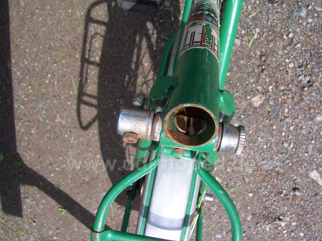

Geschrieben am: 12.05.2012, 18:19
Beiträge: 5095
Ich bin nun überraschend auch mal zu einem zeitigen 901er gekommen. Hier steht schon so viel dazu, da setzt ich meins mal gleich mit rein.
DDR Fahrrad Wiki
Geschrieben am: 12.05.2012, 18:23
Beiträge: 5095
Von vorn.

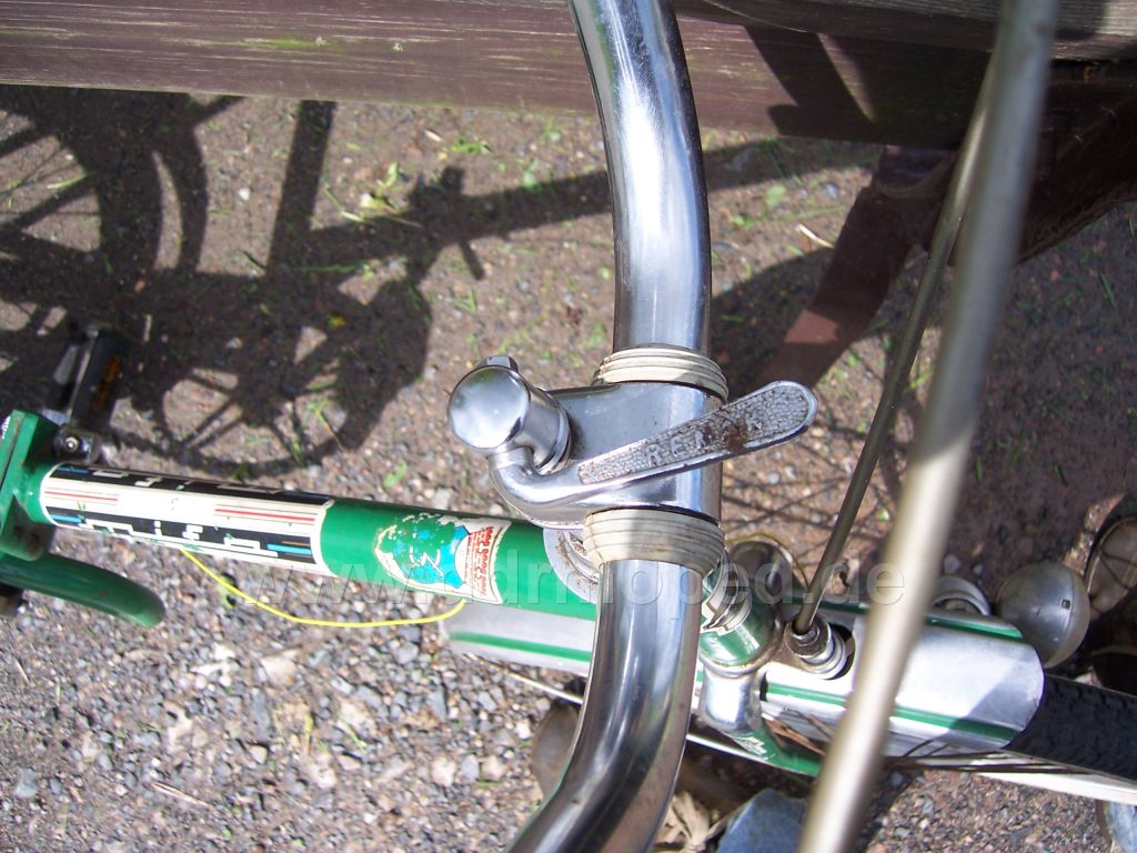

Nun zu den intressanten Details:
Senkrechter Schnellspanner für Lenker mit Renakschriftzug, Lenkermuffe mit zwei Plastestückchen verziert.
