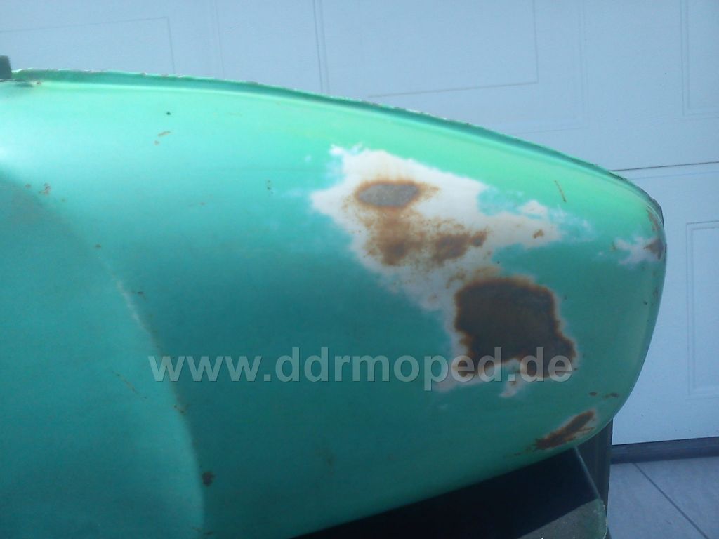

ich hätte mal auch eine Frage zum Thema Owatrol Öl. Ich habe auf einem Benzintank (S50) appliziert, aber der Rost ist noch immer da. Eigentlich hat nichts passiert, es sieht so aus als wenn eine Schicht Klarlack appliziert wurde. Ich hab das Öl mit Pinsel aufgestrichen.
Was ist die Ursache, dass der Rost noch immer darauf ist? Habe ich etwas falsch gemacht?
Das Bild zeigt den vorherigen Zustand, aber wie ich geschrieben habe, es sieht jetzt auch so, nur glänzend. Eigentlich war das einer Test, später möchte ich meine KR50 mit diesem Öl behandeln.

HIch habe auf einem Benzintank (S50) appliziert, aber der Rost ist noch immer da. Eigentlich hat nichts passiert, es sieht so aus als wenn eine Schicht Klarlack appliziert wurde. Ich hab das Öl mit Pinsel aufgestrichen.
Die Ursache ist, dass Owatrol keinen Rost entfernt, sondern nur in die Poren kriecht, aushärtet und eine glänzende, belastbare Schutzschicht bildet.
Du hast alles richtig gemacht wink.gif .

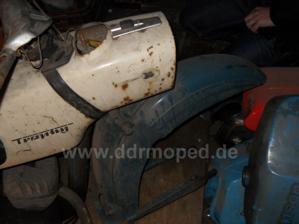

Bezüglich Patina: Mein Neuzugang(Dachbodenfund, siehe Bild) wird auch nur aufpoliert und konserviert thumbsup.gif cool.gif ...
