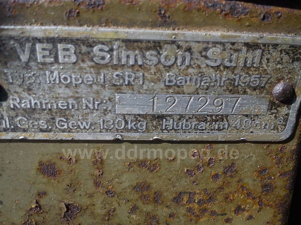

Hi Leute,
Ich war heut in Pritzwalk auf dem Oldtimermarkt und sah da einen SR1 Bj1957
ohne Fahrradfunktion und mit der Rahmennummer:127297 und motornummer war 1233** (weiß ich leider nicht mehr genau)
.Nu habe ich ja einen Bekannten der meinte das kann garnicht sein.Der Verkäufer jedoch versicherte mir das es den SR1 so Original gab.
Nun seid Ihr gefragt.
Mfg,
Christian

Normal sollte der SR1 schon die Fahrradfunktion haben.
Ich habe aber auch schon mal was gelesen, dass 1957 die letzten SR1 schon ohne Fahrradfunktion ausgeliefert bzw. der Motor nachträglich umgebaut wurde.
Jörg

Die Motoren vom SR1 gehen doch ungefähr mit der nummer bis 156000???

Oftmals wurden die Getriebe aber auch auf den Pedalkickstarter umgerüstet. Ein Problem stell das ja nicht dar.

Möchte gern genau wissen ob es den SR1 so Original gab...

100%ig wird das sicherlich keiner bestätigen können ob und ab wann genau der SR1 1957 ohne Fahrradfunktion ausgeliefert wurde.
Es wurden ja sogar noch frühe SR2 aus dem Jahre 1957 mit der Fahrradfunktion ausgeliefert.
Im Jahre 1957 ist somit eine Auslieferung des SR1 mit oder auch ohne Fahrradfuntktion original.

Moin Christian,
zur Frage der Motorenausrüstung mit Kickfunktion beim SR 1, gibt es zwei Hinweise welchen den Schluss zulassen, dass tatsächlich einige Mopeds so das Werk verlassen haben.
1. Ein Messebericht von der Leipziger Frühjahrsmesse 1957
2. Eine Herstellermitteilung an die Werkstätten
Ich persönlich zweifle aber daran, dass das bei der Motornummer 123.3xx schon passiert sein kann. Nach den Mitteilungen dürfte das frühestens kurz vor Serienauslauf geschehen sein, da diese Maßnahme als Erprobung der "technischen Neuheit" für den Serienanlauf des SR 2 erforderlich war. Realistisch dürften daher eher so die Nummern ab 140.000 sein.
Genau wird sich das aber nicht mehr klären lassen können, zumal diese Variante beim SR 1 ja auch nicht durchgängig ab einer bestimmten Nummer zum Einsatz gekommen ist.
Wichtig ist nur: Es hat einzelne Mopeds SR 1, Baujahr 1957 mit Kickfunktion gegeben.
Ich habe einen SR2 Motor mit 200.xxx bei mir liegen, den ich mir in Ottendorf gekauft habe (ja, der rattige mit dem Stroh im Kurbelgehäuse). Ich kann den Ende Mai ja mal öffnen und reinschauen. Allerdings glaube ich kaum, dass der noch die Fahrradfunktion hat.
