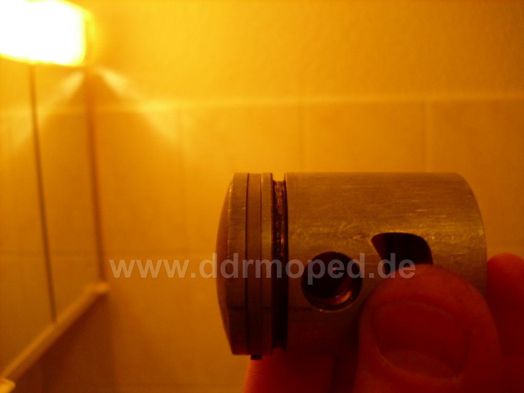

So,ich habe etwas am Nachbaukolben endeckt,was mit fast 100%er Sicherheit die Ursache für die schlechte Verdichtung zu sein scheint,mehr bekomm ich heute Nachmittag über unsere hiesige Schleiferei in Freital raus,dort zeige ich dem Fachmann mal das Teil,der müsste ja die Toleranzen kennen.
Und zwar sind die 2 Rillen für die Kolbenringe um ganze 0,6mm tiefer in den Kolben gefrässt als beim Original,ich vermute mal(wie schon auf Seite 1 auf der Zeichnung),das dadurch der Druck hinter den Ringen wegmacht,das wäre durchaus logisch,den eine Fräsung die so tief ist wäre auch gar nicht nötig,der Ring sollte eigentlich fast anliegen.
Gebe dann später nochmal mit Fotos Bescheid...

So,bedauerlicherweise habe ich vom Altmeister Herrn Keilig in der Schleiferei Freital die Bestätigung meiner Vermutung bekommen,das der Ausstich für die Kolbenringe die Hauptursache für die miese Verdichtung ist,er brauchte noch nicht mal einen Messchieber dazu,um das festzustellen,so tief wie die Nuten ausgedreht sind-wäre der ganze Kolben dadurch nur noch Schrott! sad.gif
Unten mal zur Veranschaulichung erstes Bild ein Originalkolben vom MAW und das zweite der Nachbau,der Druck macht wirklich hinter den Ringen weg,ausserdem meinte er,das der Kolbenringstoss auch zu gross sei,also wo sich die Ringöffnung schliesst,der ist in etwa ein zwei 10tel zu weit,der sollte aber max ein 10tel sein,kaum zu sehen,dort pfeift es einfach durch.Wie er vermutete,ist es ein Nachbau vom Ausland,ich habe mir mal seine MZ und Simson Kolben angeschaut,eiin Unterschied wie Tag und Nacht,entsprechen exakt dem Original und kommen garantiert nicht aus Ungarn oder China! huh.gif
Ich habe nun mit Fabian Telefoniert,sein Schleifer kann sich das nicht erkären und hätte da auch noch nie Propleme mit gehabt,wers glaubt... dry.gif Mag sein,das er noch keine Reklamtionen vom MAW hatte,doch nur-Zitat vom Schwabe: "So das man halt zumindestens damit fahren kann,auch wenn es keine 100%ige Kompression bringt",reicht mir nicht!
Ich soll ihm den ganzen Rassel zurückschicken und bekomm ungeschliffene Buchsen + meiner Kohle zurück, na immerhin etwas.
Keilig hatt mir einen Tipp zum Thema Kolben gegeben,ein Kolben-fischer in Magdeburg,der wohl auf Nachbauten spezaliesiert sein,schon einer von Euch mal mit dem zu tun gehabt?
Ist wohl die letzte Adresse für Kolbengarnituren,ich vertraue momentan aber ehrlich gesagt keinem Anbieter mehr.Werd aber mal nachfragen,mal sehn,ober vom MAW was hatt oder Nachfertigen kann.

Mir ist noch etwas eingefallen-auch wenn der Altmeister recht damit hatt,das die Kolbenringe und nicht der Kolben selbst abdichtet,doch wenn man wie hier oben 2 10zehntel weniger hatt,sollter man das beim Schlitz für die Ringe berücksichtigen,den die stehen über,und damit muss umso weniger ausgefrässt werden,oder?
Dier Kolben sind also nicht mehr brauchbar!
