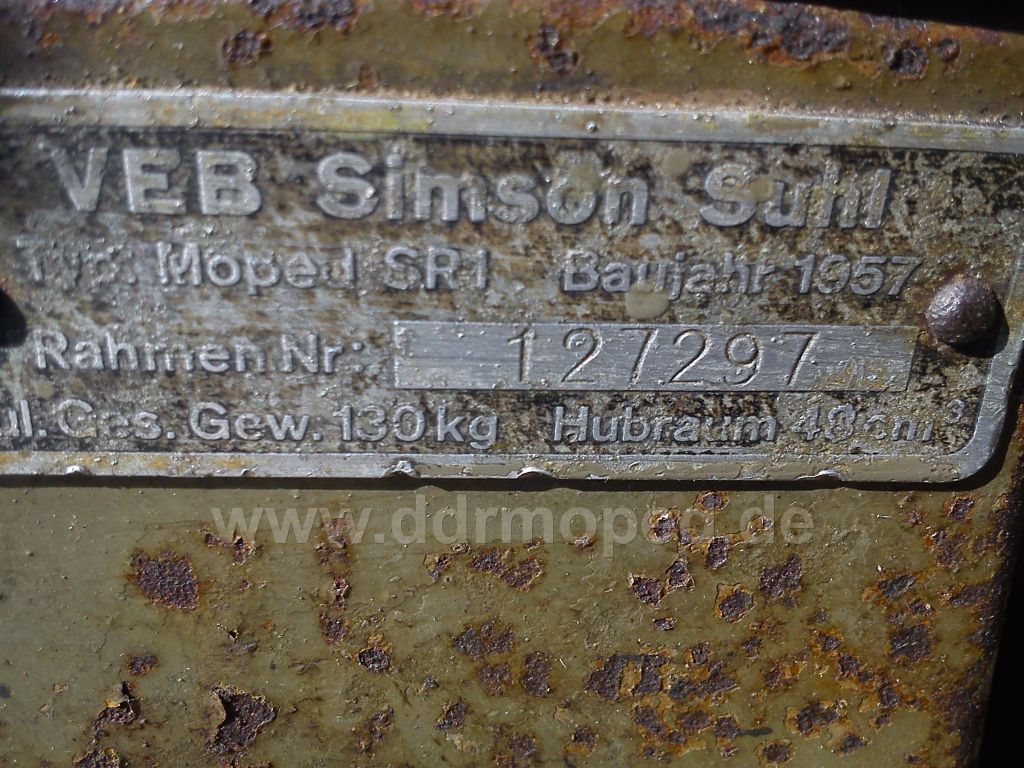

Hi Leute,
Ich war heut in Pritzwalk auf dem Oldtimermarkt und sah da einen SR1 Bj1957
ohne Fahrradfunktion und mit der Rahmennummer:127297 und motornummer war 1233** (weiß ich leider nicht mehr genau)
.Nu habe ich ja einen Bekannten der meinte das kann garnicht sein.Der Verkäufer jedoch versicherte mir das es den SR1 so Original gab.
Nun seid Ihr gefragt.
Mfg,
Christian

Ich persönlich zweifle aber daran, dass das bei der Motornummer 123.3xx schon passiert sein kann. Nach den Mitteilungen dürfte das frühestens kurz vor Serienauslauf geschehen sein, da diese Maßnahme als Erprobung der "technischen Neuheit" für den Serienanlauf des SR 2 erforderlich war. Realistisch dürften daher eher so die Nummern ab 140.000 sein.
Genau wird sich das aber nicht mehr klären lassen können, zumal diese Variante beim SR 1 ja auch nicht durchgängig ab einer bestimmten Nummer zum Einsatz gekommen ist.
Wichtig ist nur: Es hat einzelne Mopeds SR 1, Baujahr 1957 mit Kickfunktion gegeben.
