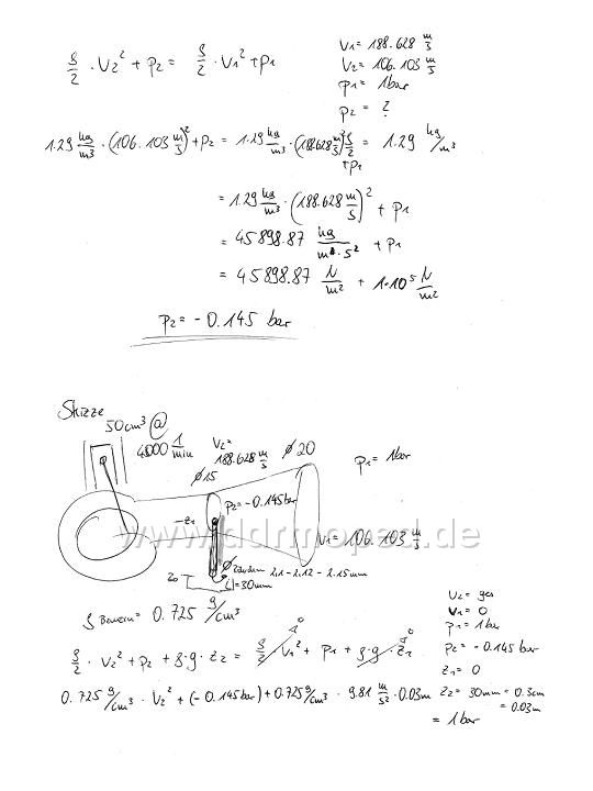

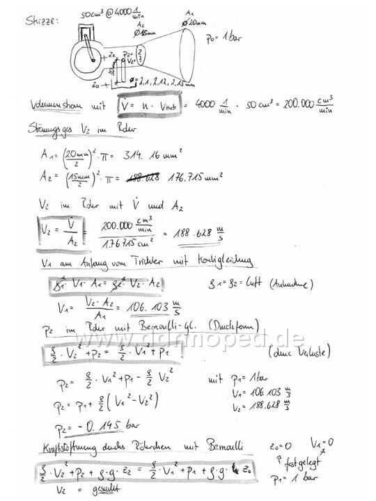

So nun möchte ich mal auflösen ....
hier das ganze mal wissenschaftliche abgehandelt. Um die Sache etwas zu vereinfachen habe ich das ganze ohne jegliche Reibung berechnet......
(diese ist in diesem Fall zu vernachlässigen, da es um den gleichen Zustand geht, und die Reibung von Benzin an Messingdüse und Luft an Aluminium immer linear mit einfließen würde)
Seht selbst... zum Schluss die Zusammenfassung und Auflösung.
Matze
Geschrieben am: 25.05.2011, 08:41
Beiträge: 4107
weiter im Text der Physik
Geschrieben am: 25.05.2011, 08:43
Beiträge: 4107
Geschrieben am: 25.05.2011, 08:45
Beiträge: 4107
so als Zusammenfassung :
Geschrieben am: 25.05.2011, 08:49
Beiträge: 4107
hier die finaleAuflösung :
wie man(n) sieht ist der Unterschied zwichen 210 & 215er Düse doch nicht nur "marginal" .....
also 210 14,57 l/h
212 17,52 l/h
215 22,07 l/h
alles bei einem 50 cm³ Motor bei 4000 u/min und 15er Ansuagweg und einer 2mm Teillastnadel.....
Matze
