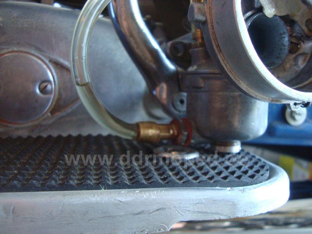

Und zwar. Bin vor 1 Monat zusammen mit der Freundin gefahren... musste in die Reserve. Dann ging das Moped alle 100m am Berg aus. Wegen Spritmangel sad.gif
Meine Vermutung, weil es ja im Normalmodus funtioniert, war das irgendwas mit dem Benzinhahn nicht i.O ist. Also hatte ich alles erneuert..
Hab dann gleich getankt und heute musste ich wieder in Reserve. Das selbe Problem wieder..
Hab nachgemessen. In einer Minute verlassen in der Reservestellung 200ml Benzin den Tank. Also kann das nicht das Problem sein.
Liegt es am Schwimmerstand vllt?
Kann mit jemand einfach nochmal den Normalwert nennen? Also Überkopf, das Maß von Schwimmeroberkante zu Gehäuse gegenüber dem Drehpunkt.
Danke.

Martin, wir gehen mal davon aus das dein Schwimmerventil funzt.
Der NKJ hat eine deutlich geringere Benzinvorratsmenge in der Wanne als der BVF 16N.
Zumal das Höhengefälle des Benzins der Schwalbe bei Reserve nicht gerade der Brüller ist. Dann ist der Schlauch auch noch von oben aufgesteckt.
Fährts du nun zu zweit nimmst du von der ohne hin schon sehr knappen Ware im Vergaser nochmals mehr ab. laugh.gif Zumal das Schwimmerventil ein 160er ist. Beim 16N ist es dachte ich ein 210er. Das heißt die Durchlaufmenge bei geöffneten Schwimmer ist nochmals geringer als beim 16N.
Dazu kommt noch ein Höhenunterschied von Tank in Reserve zu Vergaser von schätze 10 - 15cm maximal. Dadurch läuft dein Sprit ohnehin schon sehr langsam.
Vergleicht man dazu das S50 ist es dort besser gelöst. Der Tank sitzt ca 30cm oben drüber.
Ich denke du hast das nächste Problem des NKJ aufgedeckt. Es ist uns allen nur noch net aufgefallen da wir alle keine Freundin haben. laugh.gif laugh.gif cry.gif weep.gif
PS: Beim 16N hat keiner solch Problem oder?
