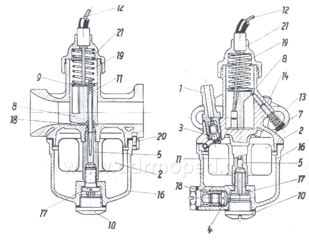

 |  Die Nadeldüse hat gar kein Gewinde für die Hauptdüse!!!Und die Düse mit dem 8 mal so großen Querschnitt wie du schreibst, ist keine Düse, sondern eine Hohlschraube zum Befestigen des Schwimmergehäuses.
 Die HD sitzt seitlich im Schwimmergehäuse.
      | Gast |  |
 |  Die 4 ist die HD. Die 17 muss so ein großen Querschnitt haben ;-)  Angefügtes Bild  |
      | Cloyd |  |
 Beiträge: 3467
 Mitgliedsnummer.: 2144
 |  Die 17 ist nur zum Befestigen der Schwimmerwanne. Die Hauptdüse könnte man aber tatsächlich auch in die Nadeldüse schrauben und damit die 17 ersetzen.Nur kann man sie im Fall der Fälle nicht so einfach reinigen.    mfg Toni

 |  Mann bin ich behindert    Das kommt davon wenn man nur an Einspritzern rumschraubt!  Danke für die Aufklärung! Geilerweise läuft die Kiste trotzdem    Dann könnte ich also die 212er ND aus dem Link bestellen und zusammen mit einer M5 Hohlschraube in meinem Vergaser verbauen. Weil aktuell hat meine Nadeldüse auf jeden Fall ein M6 Gewinde. Hab ich ja bewiesen indem ich die HD da reingedreht habe! edit: ich könnte ja eine möglichst große Hauptdüse M5 als Hohlschraube verwenden oder? Eine Recherche nach Hohlschraube M5 nkj kam zu keinem Ergebnis.   |

 |  Am NKJ sind keine Düsen M5! Hauptdüse und Nadeldüse (auch innen) haben M6 Gewinde. Das ist wichtig zu wissen, weil man ja für den 16N alle möglichen M5 Düsengrößen bekommt.Leider passen die nun aber nicht! Uffpassn! Ach ja...hab heute einen NKJ 163-5 gebaut.   Angefügtes Bild

 |  Die Frage ist nun aber, wie weit muss die Nadeldüse ins Venturirohr ragen? Wie A oder wie B? Das muss man testen. Auf jeden Fall ist die Stolperkante hinter der Nadeldüse durch das Aufreiben weg. Das müsste eigentlich förderlich sein.Für was auch immer. mfg Toni
