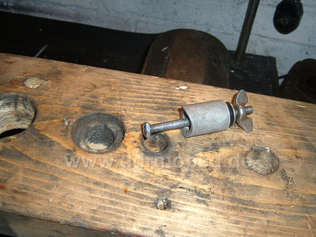

Hallo liebe Gemeinde!
Nachdem ich viel wissenswertes dem Forum entnommen habe,kann ich nun auch mal etwas zurückgeben.
Ich da ein einfaches aber sehr effizientes Hilfsmittel "erfunden".
Aber schaut selbst.
Grüße,Andreas.

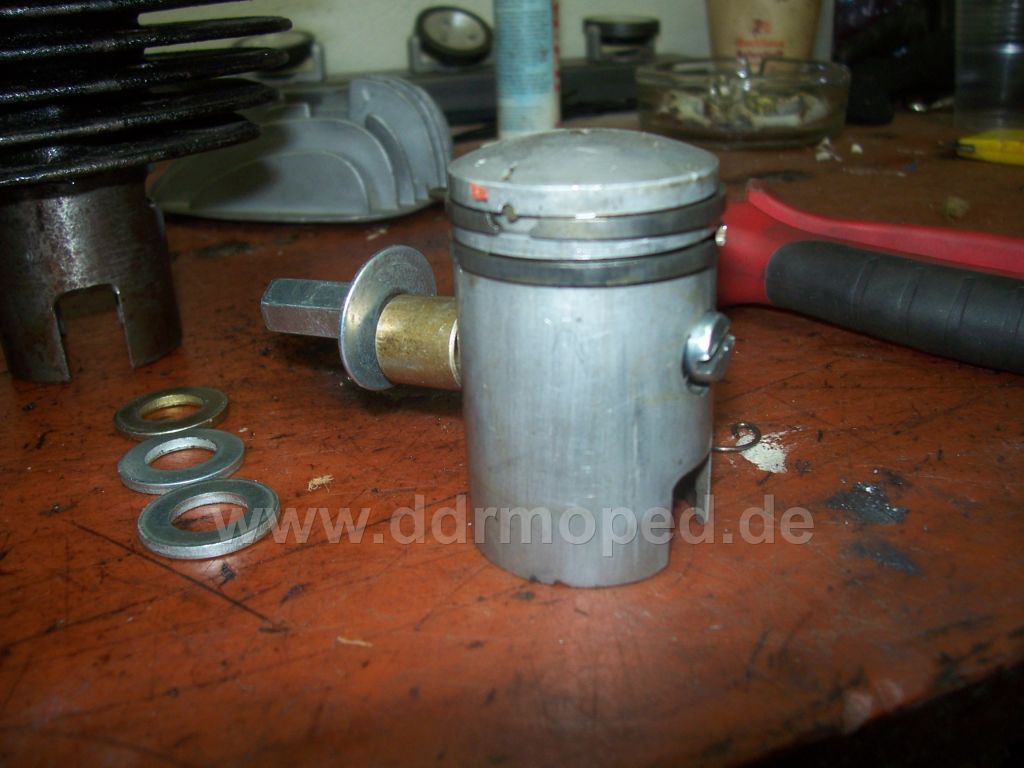

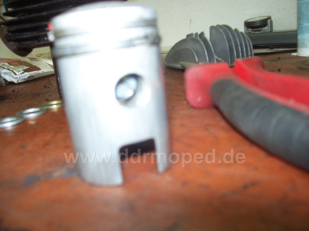

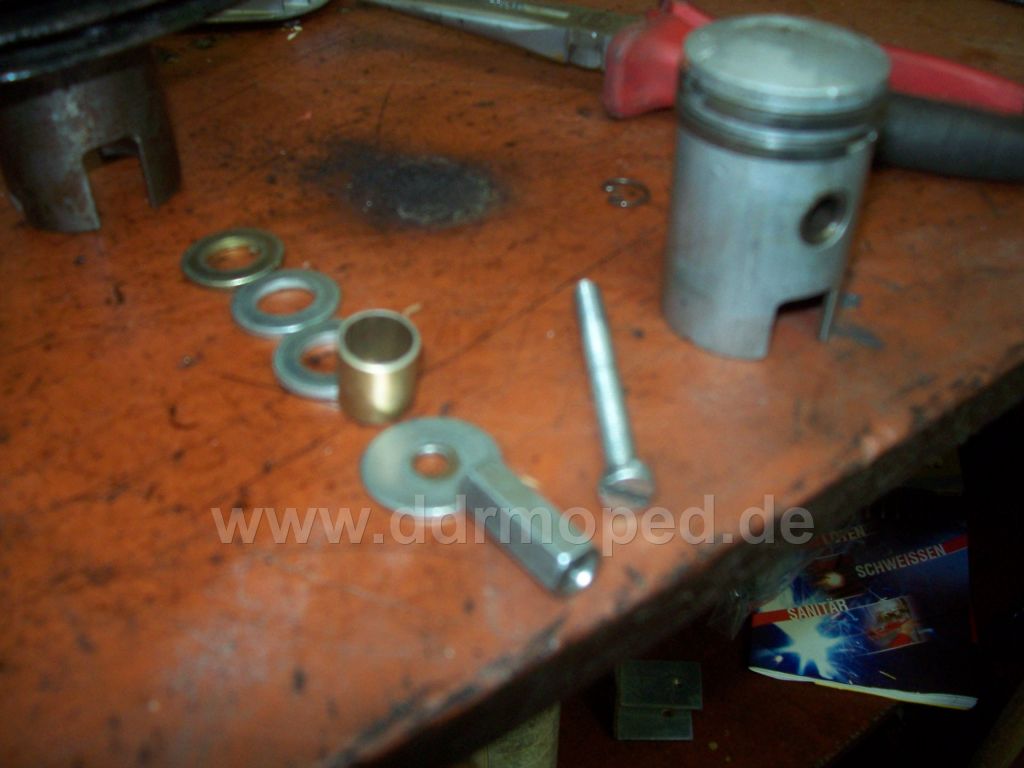

Schlitzschraube M6 durch den Bolzen. Dahinter eine Buchse,eine scheibe und ne Mutter M6.
Schraube mit nem Schraubendreher reindrehen und hinten die Mutter halten.

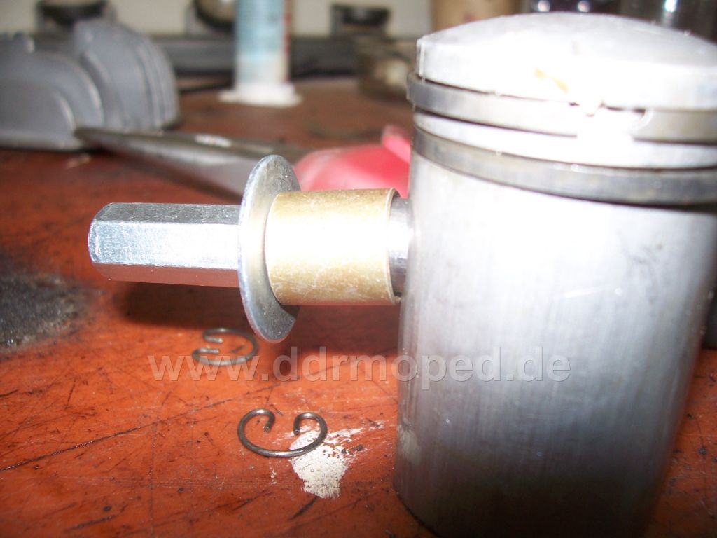

Bolzen schiebt sich in die Buchse.

Hi,Hi. So einfach kanns gehen. Andersrum funktioniert das och.
Viel Spass beim nächsten wechsel.
