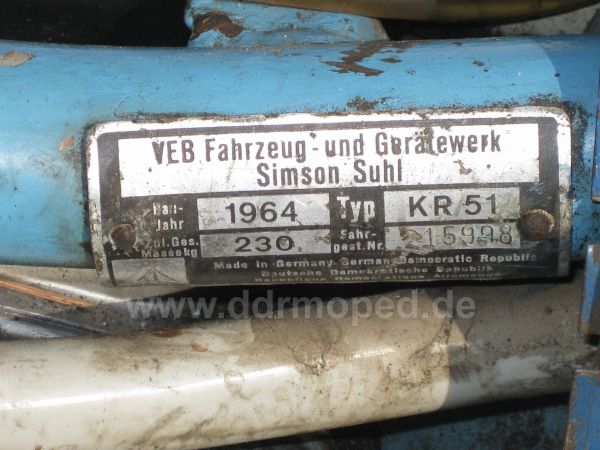

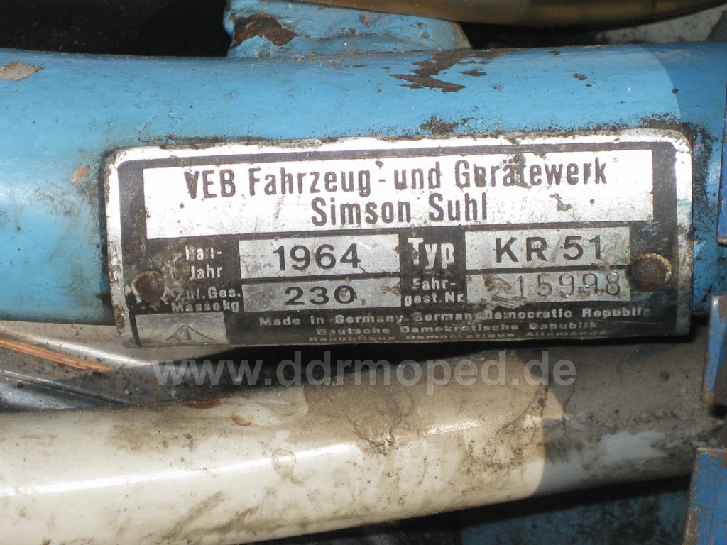

Meine Schwalbe soll Baujahr 1964 sein, hat aber diese Plakette mit Baujahr und Rahmennummer am Rahmen und nicht unter der Sitzbank. Ist eine mit Fußschaltung. Die originalen Papiere habe ich, die Mummern kommen hin. Sie sieht aber definitiv wie eine Kr51/1 aus und hat auch den BVF Vergaser 16n1-5. Hat da irgendwann mal wer dran rumgebastelt oder wie kommts?(Komplette Verkleidungserneuerung?) Sie ist Olympiablau. Wie gesagt äußerlich sieht sie 100% aus wie ne KR51/1 und hat nicht die bekannten Merkmale der ganz alten Schwalbe wie weißer Lampenring etc.

Hallo Zelo,
deine Schwalbe ist sicherlich nicht Baujahr 1964! Da sind wohl nur die Papiere und Plakette von 64!
Mach doch bitte mal ein paar Fotos von deiner Schwalbe und lade sie hier rein, dann kann man auch mehr dazu sagen. Außerdem übrprüfe mal die Rahmennummer die unter der Sitzbank am Rahmen steht mit der in deinen Papieren. Die Sollte normalerweise nicht übereinstimmen so wie du den Fall bis jetzt geschildert hast. Anhand der Rahmennummer kann man aber das eigentliche Baujahr bestimmen.

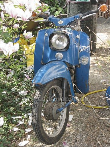

Kongret der Nabendeckel vorne...
