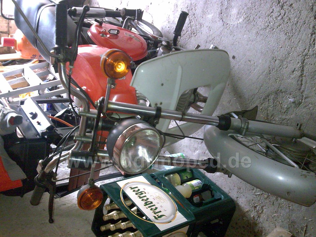

Die Blinker sind zu erkennen
Du Kannst sie gerne Testen
Sie sind die allerbesten
