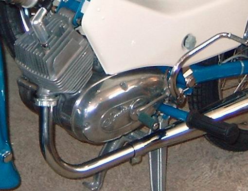

Ich hätte da mal eine Frage bezüglich des Motors meiner Sperber.kann mir jemand sagen ob es und wo es eventuell noch Dichtungen für ihn gibt?
Leider habe i nicht mal eine Ahnung ob der eine Papierdichtung oder Gummidichtung besitzt.Bis jetzt hab i mir nicht getraut den auseinander zu nehmen da i keine ahnung habe wie ich sonst ihn wieder dich bekommen soll.kann ja nun schlecht die ganze sache nur mit dichtmasse abdichten.
wäre euch sehr dankbar für ein paar hinweise oder ratschläge

das mit den Dichtungen ist gar kein Problem.
Die dichtungen von Deinem SR 4-3 mit M 54 Motor sind identisch mit denen der Schwalbe KR 51/1 mit M 53 Motor.
Also nur einen Dichtungssatz für die Schwalbe besorgen und fertig.
Da kann garnix schief gehen.
Die Motoren unterscheiden sich nur in Zylindergarnitur und getriebe. Sonst baugleich.
Das nannte man dann Baukastenprinzip.

Ich nehm immer Ölwannen bzw.Zylinderkopf-Montage/Dichtpaste da kannste dir das gefummel mit dem Papier sparen und es hält auch noch 100% Dicht im gegensatz zu Papier,wo meist immer ein wenig "durchsickert". Musst halt nur die Flächen richtig säubern und planschleifen.

Naja, dann viel Spaß beim erneuten Demontieren des Motors wink.gif .

Hallo Männers,
ich machs (aus Erfahrung klug geworden rolleyes.gif ) immer so: Die linke Dichtfläche streiche ich nach entfetten mit Hochtemperatursilikon ein (es ist teuer, aber gegen eigentlich Alles beständig). Die rechte Dichtfläche reib ich mit Silokonöl ein. Dadurch haftet das Silikon nicht auf dieser Fläche und man bekommt trotzem eine elastische, absolut dichte Naht, die auch ein erneutes Trennen einfach macht. Es ist mir sogar schon gelungen, diese Silikondichtung, die auf der linken Seite haften bleibt aber rechts nicht, erneut zu verwenden.

hat es auf die Leistung bzw.Durchzug einen realistischen Einfluss ob ich den Motor nur klebe, eine dünne Original Dichtung verklebe oder eine dickere Nachbaudichtung verklebe?
Das die alten Motoren geklebt werden müssen ist klar weil diese sonst nicht völlig dicht werden.
Gedanke ist, die Vorverdichtung wird ja durch die stäke der Dichtung beeinflusst.
Was meint Ihr?

Ohhh ein Haarespalter! biggrin.gif biggrin.gif biggrin.gif Naja Scherz beiseite, ich glaub der Unterschied ist nicht spürbar. Dann müsstest du auch die Lufttemperatur,den Luftdruck,die Luftfeuchte, den Sprit,das Öl,deren Mischverhältniss,die Zerstäubung im Vergaser den potentiellen Kraftstoffdruck im Schlauch zum Vergaser...... berücksichtigen und konstant halten,damit Du objektive Vergleiche anstellen kannst. Wir sind ja nicht bei der Formel 1 wo´s aufs "mü" ankommt. Die Haptsache ist ,dass der Motor 100% dicht hält und fachgerecht zusammengesetzt wurde.Das einzige was bei einer zu breiten Dichtung ,ebenso bei einer zu schmalen Dichtung, zu beachten wäre ist die Lagerluft /das Spiel der Wellen. hmm.gif
