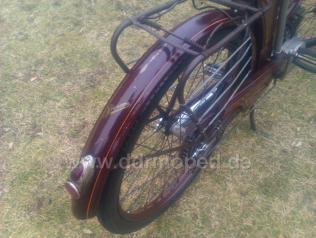

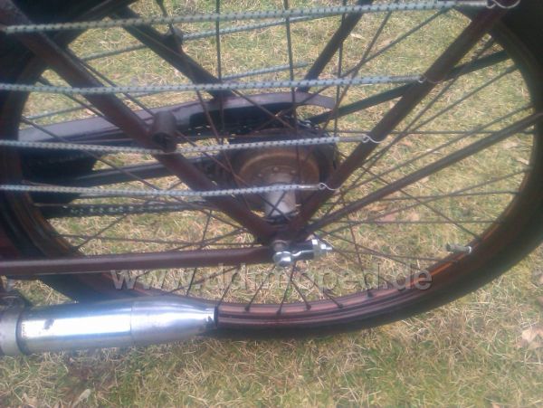

Auch hinten ist nun ein schönes Rad verbaut, Lager sind überholt worden. Bremse ist top und eben alles Fahrtüchtig und in einer tollen Patina.
Geschrieben am: 01.03.2012, 19:44

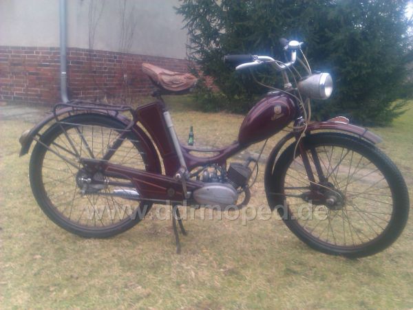

Das Hinterteil erstrahlt nun auch wieder.
Geschrieben am: 01.03.2012, 19:47
Immer wieder erstaunlich das eine 56ig Jahre alte Lackoberfläche noch immer so gut aussehen kann.
AUch die Linien sind wie gerad erst gezogen biggrin.gif .

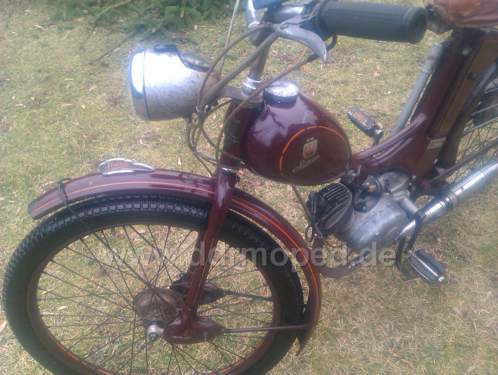

Geschrieben am: 01.03.2012, 19:50
Satteldecke muss noch gemacht werden aber ich fahre ja immer mit einem Überzug.
Geschrieben am: 01.03.2012, 19:53
Ich könnte ihn stundenlang betrachten, vor allem dieses tiefe, dunkle maron hat einfach etwas.

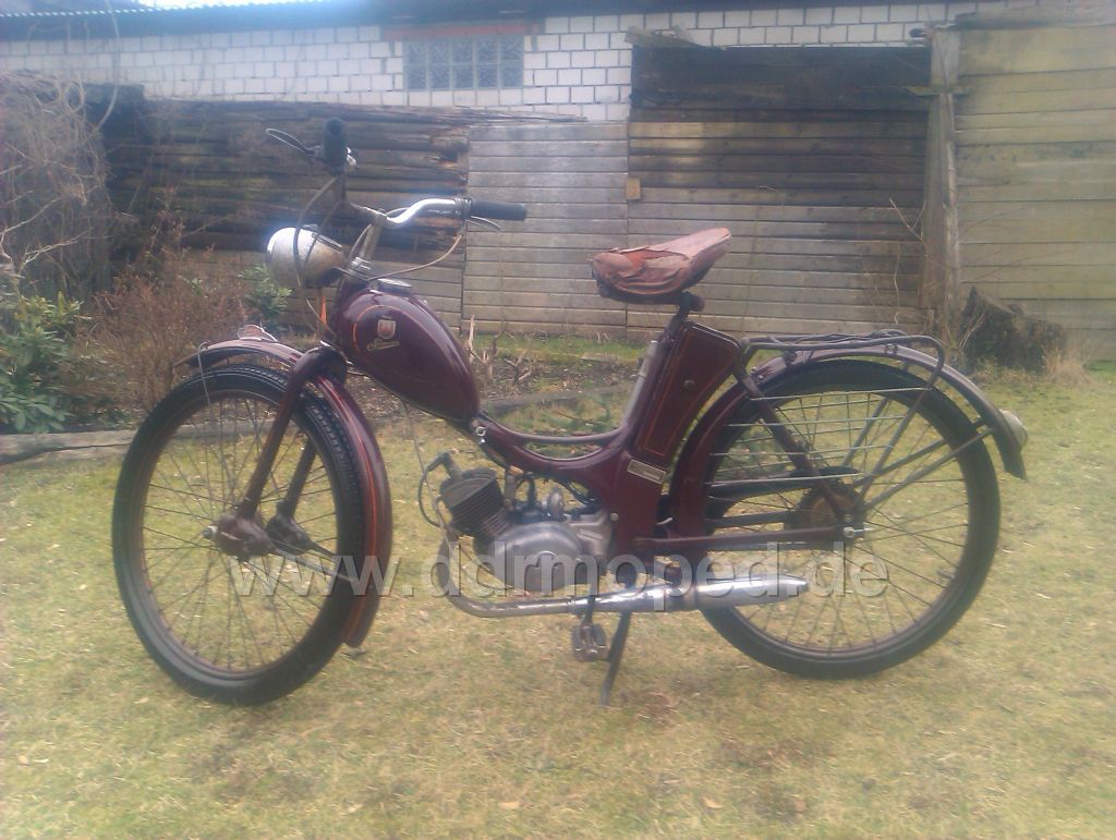

Geschrieben am: 01.03.2012, 19:55
Nun kann er versichert werden, und das neue Mopedjahr beginnen.
Ich möchte auf jeden Fall eine größere Tour machen.

Hallo Maik, sehr schönes Moped. Kann es sein, dass der hintere Kotflügel mal etwas "nachgesetzt "wurde? Sieht etwas gekürzt aus.
Grüsse aus Bad Duerrenberg
Geschrieben am: 01.03.2012, 20:35
Der hintere ist orginal, da ist nichts gekürzt. Ich hab nur eine neue Kette verbaut, weswegen das Rad soweit vorn steht. nach der ersten Fahret wenn sich die Kette ja noch etwas dehnt und richtig gespannt wird rückt das Rad weiter nach hinten und dann passt es .
Ich denke deswegen wirkt es kürzer weil es optisch so weit absteht.
