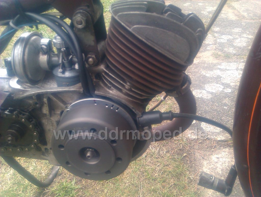

 |  Ich hatte einige Probleme mit der Vape, da er nicht mehr wollte.  Wobei es keinem Muster folgte, mal lief er sehr gut dann wieder garnicht dann nur langsam, dann besser als sonst, oder sprang nicht an. Problem war, der Rotator hatte sich verdreht, was die Zündung durcheinander brachte.
