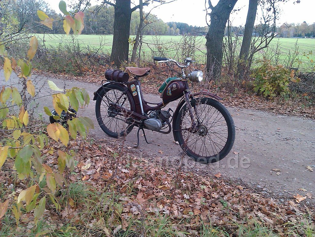

Geschrieben am: 04.11.2012, 17:48
Ich hab heut noch mal eine Ausfahrt unternommen, den Winter steht er ja eh im Keller.
So wurde er mal wieder ans Licht getragen.

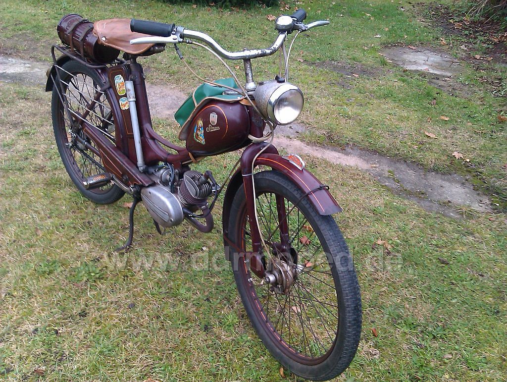

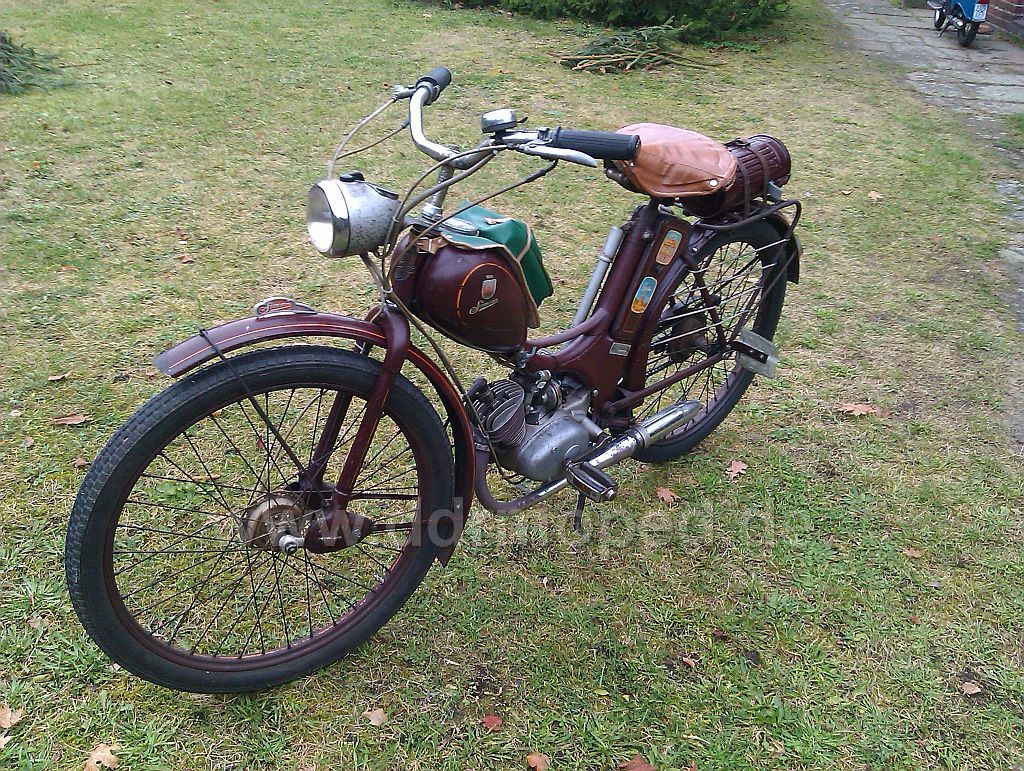

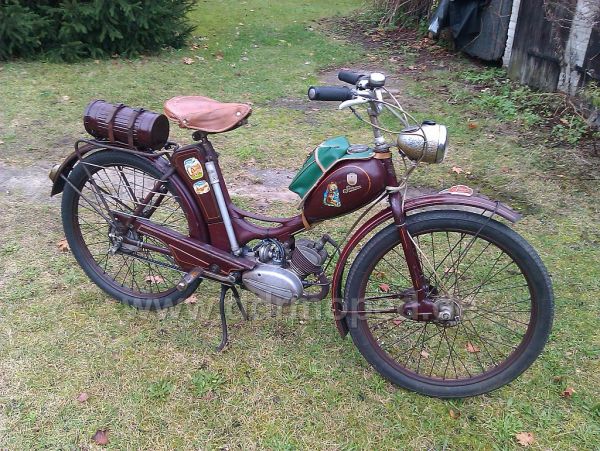

Geschrieben am: 04.11.2012, 18:10
Ich bin am Überlegen was zu machen, die Bowdenzüge müssten erneuert werden, aber ich will die alten Hüllen erhalten auch wenn sie schon verschlissen sind, so bleibt das Gesammtbild erhalten.
Geschrieben am: 04.11.2012, 18:18
In jedem Fall muss ich den Motor überholen, er kling blechern und bremst immer mal wieder, auch vibriert er stark, das komische ist, wenn man ne weile um die 20 km/h fährt dann beginnt er nach langer Zeit zu ziehen und wird, wenn man lanmgsam Gas gibt immer schneller, teilweise rennt er dann 50 Sachen und ich überhole den 1er von meinem Kumpel, aber es gibt da keine Regel. Entweder ist er langsahm und zieht nicht, bremst ab, und rennt mal wie die Hölle.
Zündung kann man ausschliessen, Vergaser ist auch ok.
Geschrieben am: 04.11.2012, 18:25
Das Ergebnis der heutigen Runde war, das er klang wie ein Bohrer auf Metall. Ich werd ihn wol mal betrachten müssen.
