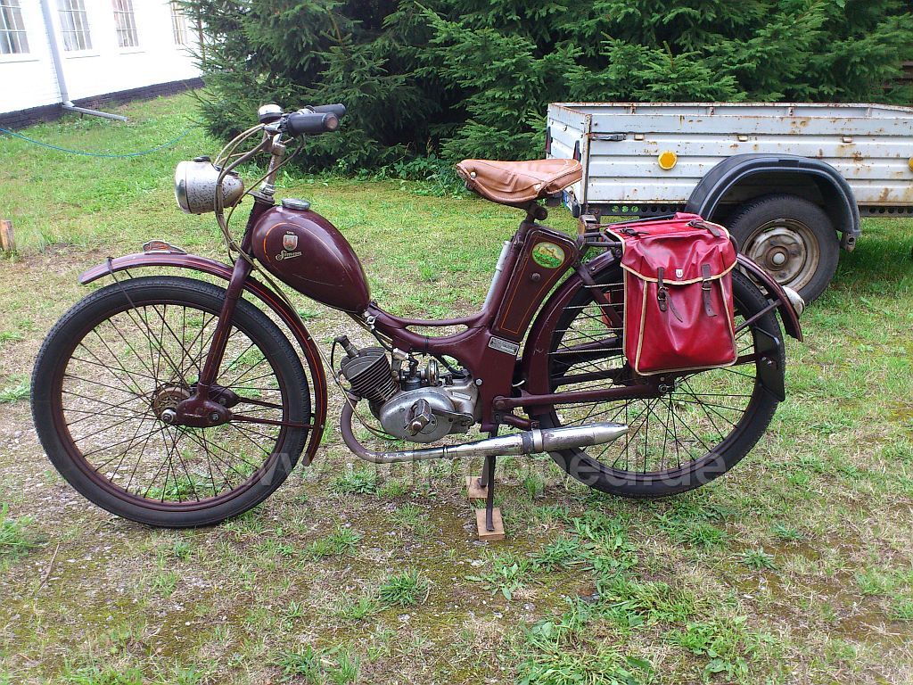

Na die hast Du doch preiswert geangelt nen schlappen 30iger wenn ich mich recht errinnere wink.gif thumbsup.gif
Geschrieben am: 11.08.2013, 19:18

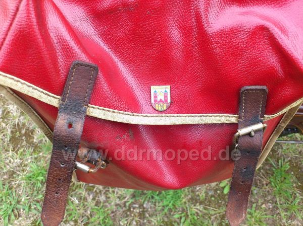

Zur Zierde hab ich zwei kleine Suhler Emailliewappen montiert.
Geschrieben am: 11.08.2013, 19:20
Ja, 24 Euro hab ich bezahlt, waren als Fahrradtaschen eingestellt.
Rene´
Geschrieben am: 11.08.2013, 19:23
Beiträge: 1603
Mitgliedsnummer.: 5607
Mitglied seit: 21.06.2012
Ja super wink.gif thumbsup.gif meine hab ich für 20€ bekommen waren auch als Fahrradtaschen eingestellt ,manchmal muss man eben auch mal Glück haben.
Geschrieben am: 11.08.2013, 19:26

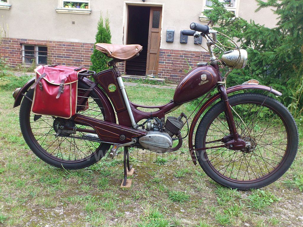

Machen sich auf jeden Fall super, erst wollte ich keine montieren, hatte einige probiert. Aber nun hab ich die richtigen gefunden, ist super, wenn man immer etwas Werkzeug und so für unterwegs beihaben kann.

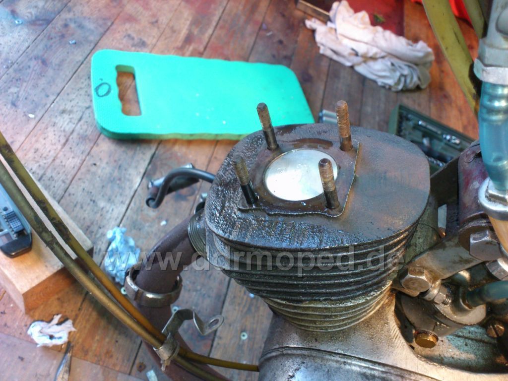

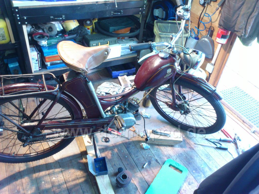

Heut ist wieder am 1er was passiert. Ich hab mich entschlossen ein neues/überarbeitetes Zylinderkit zu kaufen. Der Motor war ab und an am vibrieren und ruckeln, immer wieder gab es so kleine Abbremser.
Nun sind Kolben und Zylinder neu, ich hab sie bei eingebautem Motor gewechselt, da der Rest schon neu gelagert und etc. wurde. Nur Zylinder und Co waren noch alt und im Nullmaß, wurde damals nicht mitgemacht.
Geschrieben am: 11.01.2014, 14:20
Das Pleul hatte kein Spiel, also alles super. Hier sind Kolben und Zylinder schon drauf, viele Bilder hab ich nicht gemacht.

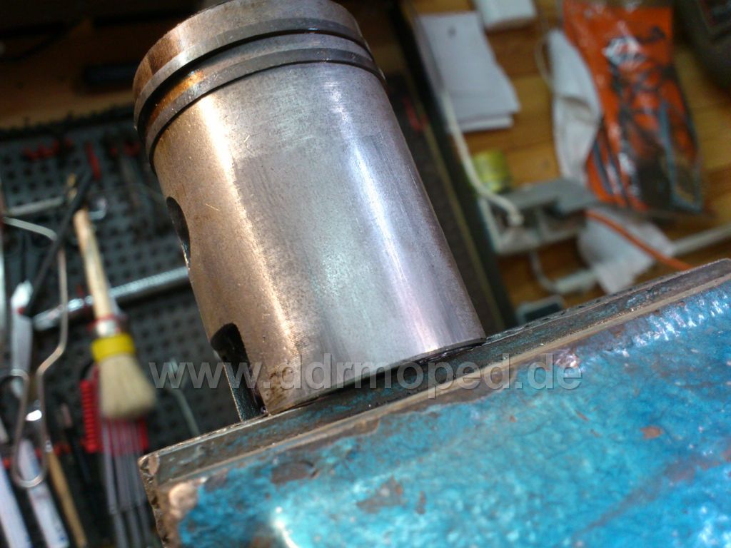

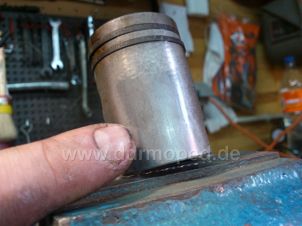

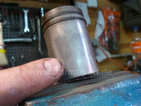

Nun kann man sehen warum der vorher immer wieder etwas ruckelte, man sieht deutlich eine Stelle wo er im Zylinder immer schliff und etwas klemmte.
Geschrieben am: 11.01.2014, 14:27
Hier etwas besser, ich hatte den mal wieder in den Zylinder gesteckt, verdreht und gegen starkes Licht gehalten, an der Seite war etwas das Licht zu sehen, muss sich ganz schön weggeschliffen haben.
Geschrieben am: 11.01.2014, 14:30

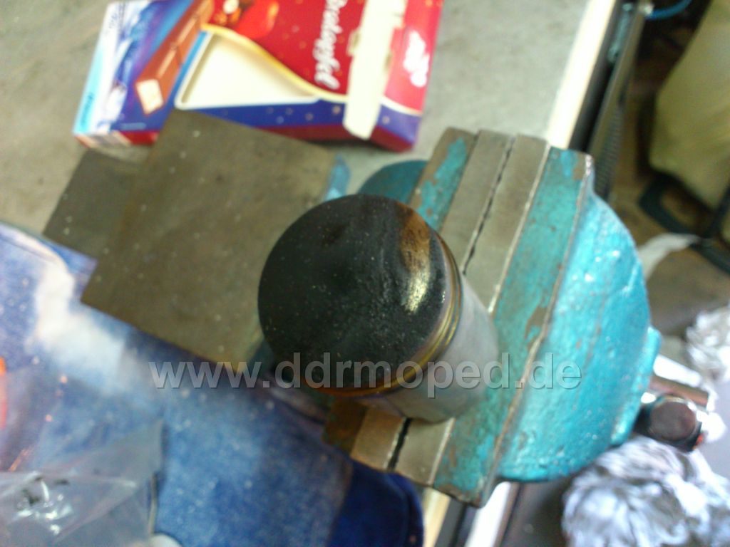

Hier der Kolben von oben, etwas kokig, hinten ist eine glatte Stelle, als wenn das verdichtete Gemisch da wieder nach unten abpfiff.
